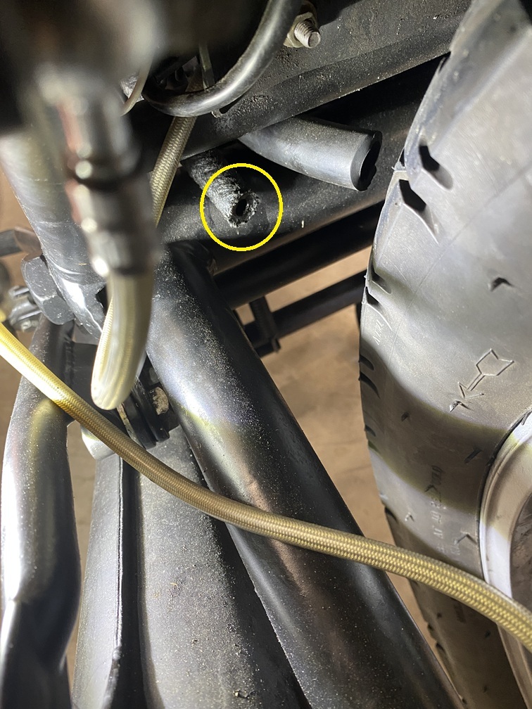

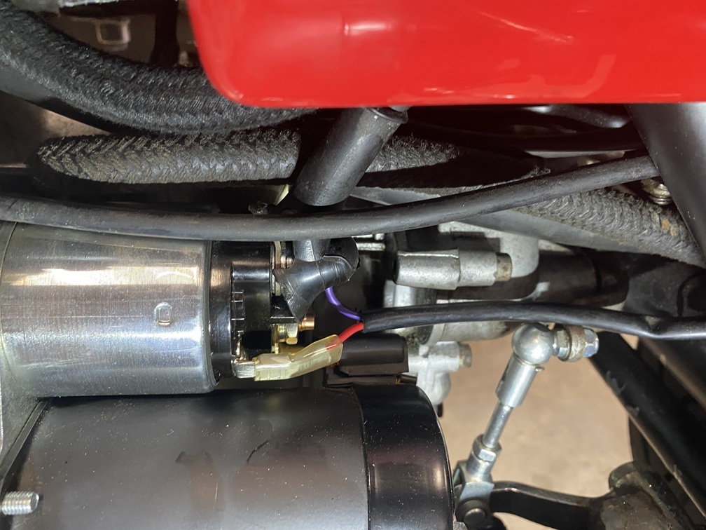

J'ai enfin pu prendre quelques photos (désolé pour le délai).
Effectivement ma durite sort de manière très horizontale.
C'est la durite tressée du bas :
Et sa sortie :
Je vais voir comment je peux modifier pour tester en la relevant.
Messages : 3059
Re: 850 I - Mécanique : Fuite d'huile par le reniflard de boîte
Bonjour.
Effectivement sur ce modèle, la position du reniflard boite à vitesses est au dessus du démarreur, puis ensuite il est passé sur le carter couvercle arrière (modif ultérieure).
Est ce que des "incontinences" excessives sur cet ancien reniflard seraient à l'origine du déplacement du reniflard sur le couvercle arrière :?: .
viewtopic.php?p=315432#p315432
Et comme on peut le voir sur ton image postée plus haut :roll: le tuyau du reniflard file à l'horizontale pour finir en partie basse.
Ca m'étonne pas que ça fuit.
Le tuyau doit remonter à la verticale pour aller sous la selle et faire une boucle orientée vers le bas .....
Vers le bas pour que rien ne tombe dedans :oops:
Et normalement rien ne sort de là à part des condensations.
