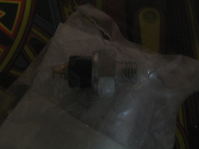

j'ai un capteur neuf d'avance dans son emballage d'origine

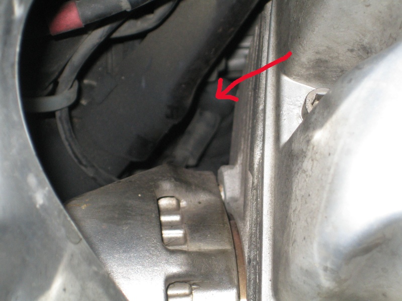

Le capteur est au fond sous le cabochon en caoutchouc au bout du fil.
devant le cylindre gauche

NORGE65 a écrit :Bonsoir
mais désolé le capteur est de l'autre coté .
Merci de tes précision et des photos.
J'ai du confondre, mais je me suis basé sur l'indication page 50 du "Manuel Station Service", qui positionne le capteur de pression d'huile, repère 21, derrière le cylindre droit.
Jacou

NORGE65 a écrit :j'ai un capteur neuf d'avance dans son emballage d'origine
