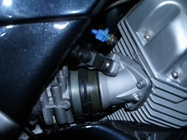

Capteur de pression d'huile
Message par Jacou 49 »
NORGE65 a écrit :Bonjour
>Il est situé où ce foutu capteur?
Bonsoir Vizir,
le capteur de pression d'huile est situé sur le coté gauche (interne) du cylindre droit. Tu le verras sur la photo ci dessous, facilement repérable avec son connecteur bleu :
Jacou
NORGE65
Messages : 1423
Message par NORGE65 »
Bonsoir
mais désolé le capteur est de l'autre coté .
Patrick 65350 Image
