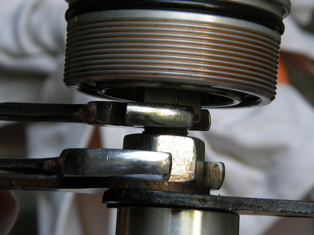

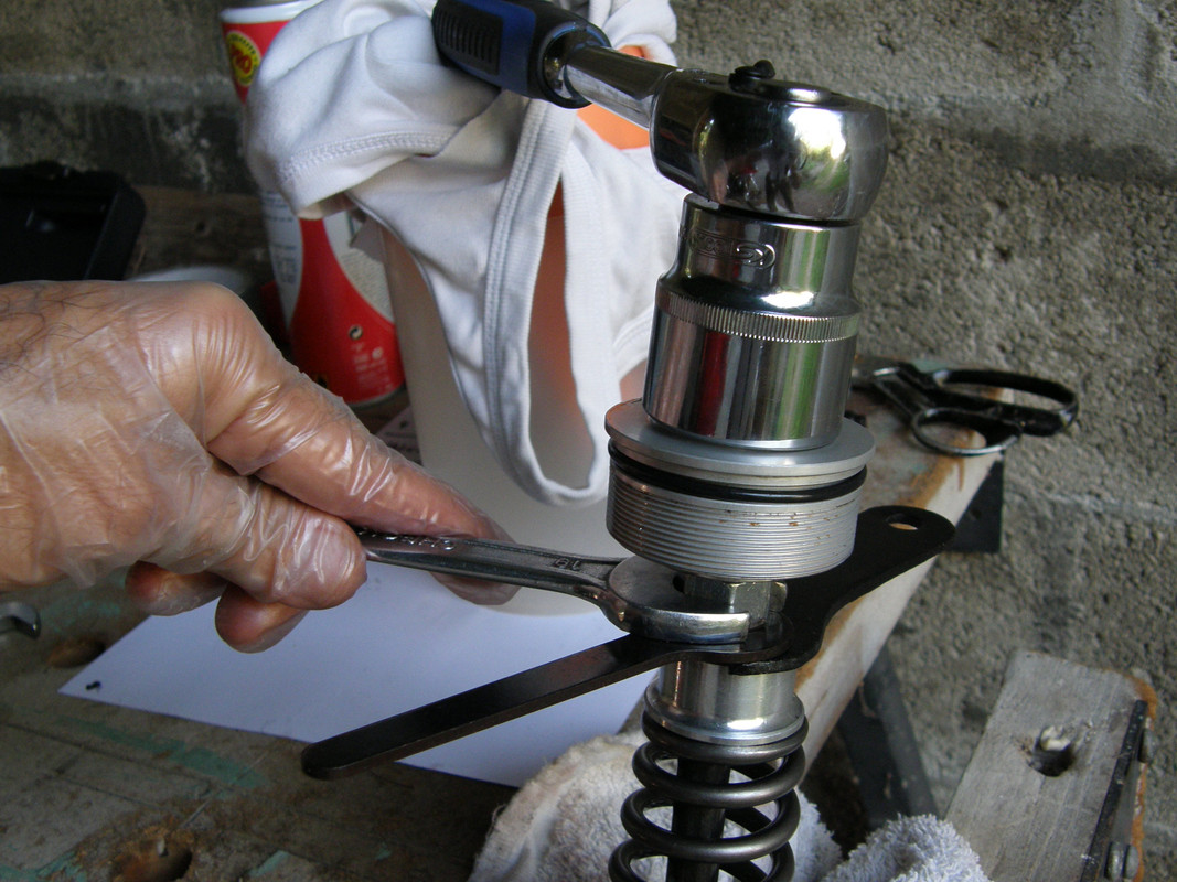

Messages : 3086
Re: Mécanique - Vidange fourche et Ressorts progressifs
twinrider a écrit : 19 juil. 2025, 10:07 c'est bien ce que je compte faire, mais pas beaucoup d'infos claires !
manuel d'atelier :
page 168: le 2eme paragraphe n'est pas clair, ce dévissage de contre écrou pour "libérer" le ressort ...
et pareil pour le remontage ...
Bonjour.
Je me rappelle vaguement du démontage de la fourche sur ma stelvio et j'ai gardé toutes les images du démontage (au moins 20 images).
J'avais vidangé et changer les joints la bague d'étanchéité et poussières.
Mais pour ce faire, j'ai sorti l'ensemble pour travailler correctement.
Surtout que pour sortir les bagues, il me semble que j'avais fait tremper dans l'eau chaude, pas facile de se rappeler après plus de 10 ans.
Bien que la fourche Stelvio ne soit pas identique à la Bellagio, le principe est je pense le même pour ce contre écrou.
Il faut protéger les pièces (clefs fines dessous) et utiliser 2 autres clefs tout en tenant le tout :oops: .
