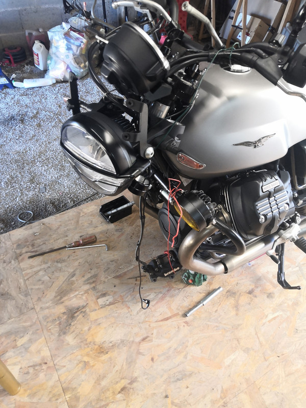

Donc V7 achetée en 2023 avec 2000 bornes, le porte bagage et protection moteur GIVI inclus.
Ajout de ma part à ce jour =
- un port USB
- les feux de brouillard
- rehausseur de pontet
- écrous échappement de V85 TT
- une bulle Biondi = pas satisfait.
- Bagagerie GIVI (J'en viens et j'y reste^^)
- ajout d'une baguette sur le pourtour du réservoir (dessous)

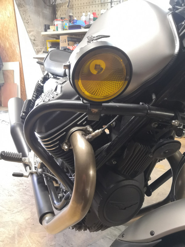

Quel est le modèle de feux anti brouillard ?

Salut, les feux de brouillards ici :
https://www.amazon.fr/SUFEMOTEC-antibro ... sccl_1_6_i
Les écrous = "- écrous échappement de V85 TT"

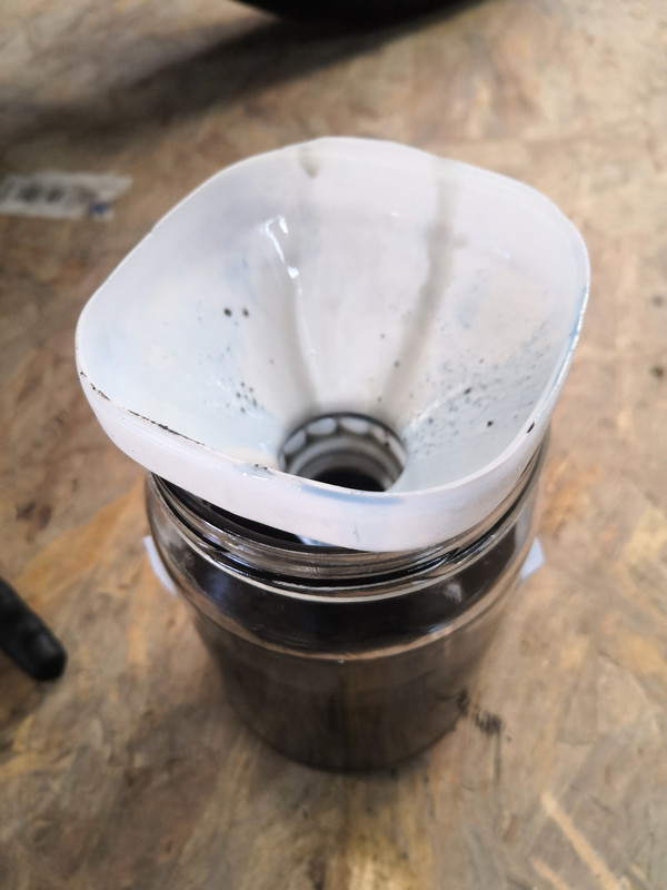

Aujourd'hui vidange Pont et Boite = roulage/chauffe huile 15 km
Pont : 145/150cl retiré, fini à la soufflette = huile claire tout petit dépôt sur aimant.
Remplissage jusqu'à débordement env 160/165cl dont 3% Mecacyl
Boite 400cl retiré bien noire/grise = rajout 500cl dont 3% Mecacyl
Roulage/contrôle sur 25 km = ça claque toujours 2/3/4 mais faudra attendre pour faire un vrai verdict puis si ça claque encore revoir la garde/tension embrayage.
Voilou

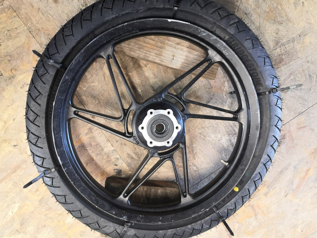

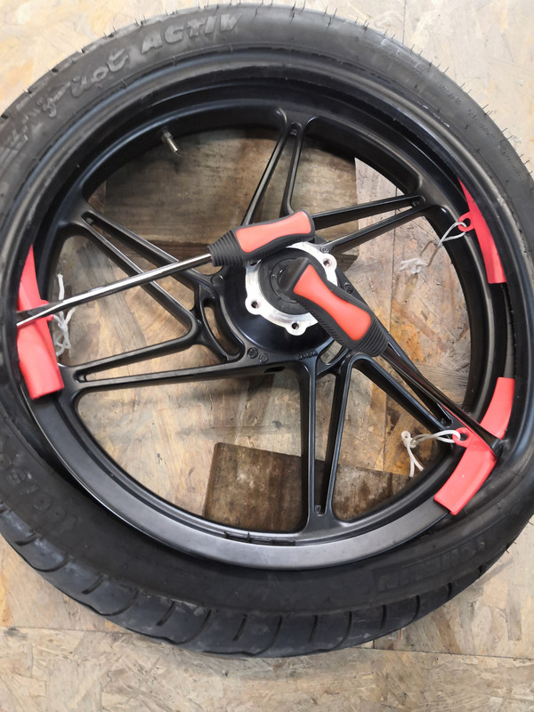

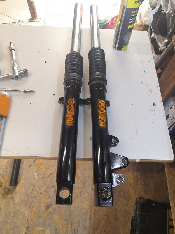

Bonjour à tous,

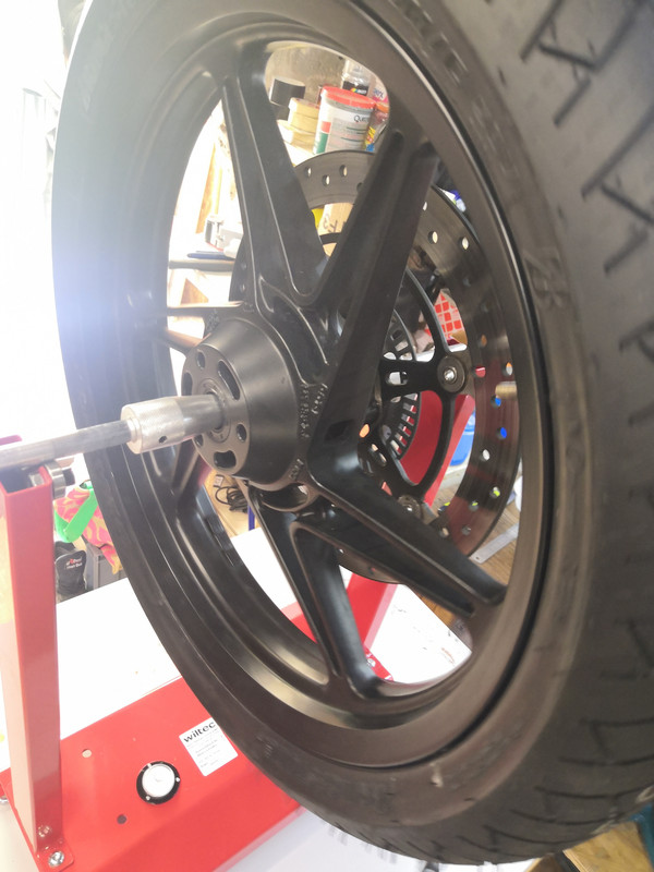

Ce week-end remplacement du pneu AV par un BT46 en 110/80-18 58 V et remplacement de l'huile de fourche par de la Motul Factory Line Med/Light 7,5W.
Pour le pneu j'ai franchi le pas de le faire moi-même = achat démontes pneus + Equilibreuse/plombs/Savon

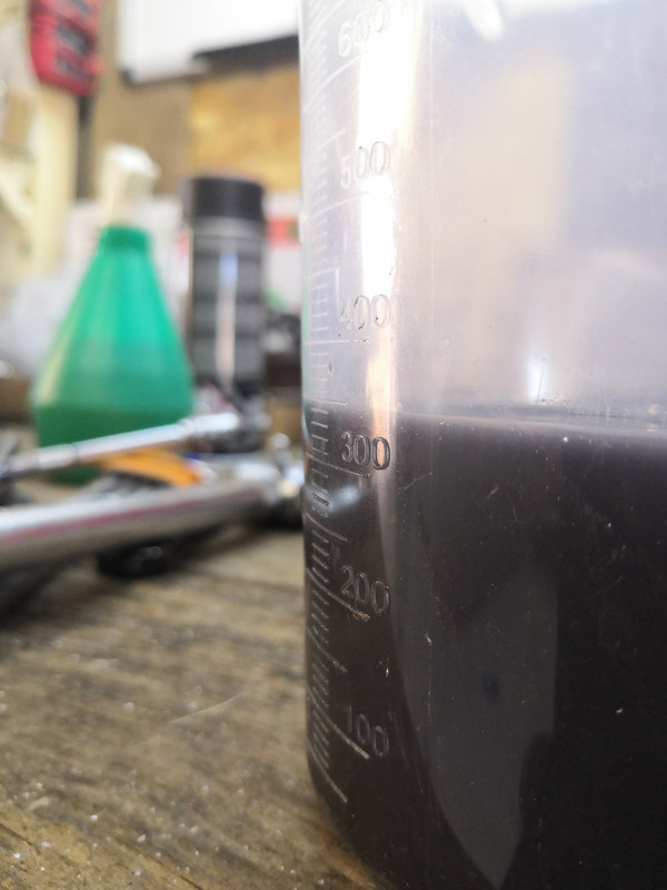

La fourche en me référant à la RTA : vidé 350cl en pompant par tube = rempli 385/390cl en pompant par tube pour arriver à 120mm du bord en butée haute.
Par contre j'ai ressorti les éléments dans cet ordre : vis de tête de fourche/rondelle/cale/rondelle/ressort (qui n'a l'air d'avoir de sens) donc la cale est prise entre les deux rondelles.
Sur la RT c'est contradictoire entre l'éclaté page 192 et l'illustration atelier page 194
Page 192 = les rondelles sont au point le plus haut et au point le plus bas
Page 194 = le mécano enlève une rondelle après la cale et on en voit pas d'autre (pas de mention non plus).
Question = j'ai remit dans le sens inverse de démontage mais qui a déja fait ça pour confirmation ?

Pour l'huile de fourche, des infos qui peuvent t'intéresser sur ce fil https://www.forum.guzzi-passion.com/vie ... hp?t=30686
Pour le remontage, je crois me souvenir d'avoir vérifier l'empilage avec cette image https://motoguzzi.pieces-detachees-orig ... /6672/3041

Salut GSemaille et merci de ton retour,
Même sur le schéma de PR il n'y a pas les rondelles ... c'est quand même pas l'ancien proprio qui les aurait rajouté ? (je ne pense pas)
Merci à celui qui fera sa prochaine vidange de nous éclairer sur ce point
