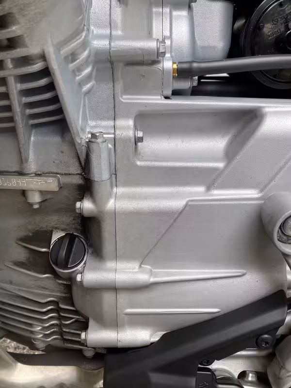

J'ajouterai les vis de fixation Moteur/Boîte.
Je ne sais pas qui en avait parlé sur ce forum, mais une des vis était complètement desserrée sur la mienne, avec un léger subitement d'huile, que j'avais attribué au joint de la jauge.

Magic Trix a écrit : 03 juin 2024, 12:20 J'ajouterai les vis de fixation Moteur/Boîte.
Tu peux mettre une photo où ça se trouve 😉 ✌️

Messages : 3635
Re: V100 Mandello - Mécanique : Check visserie (suite à ma mésaventure)
Ce sont les petites vis de 8 entre bloc cylindre et la boite :
