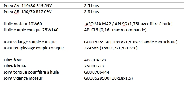

Salut ,
Pour m'éviter de chercher à chaque fois , je me suis fait un petit tableau récap des différents éléments utiles pour l'entretien courant.
Profitez-en. :wink:

Très bonne idée que ce récapitulatif , merci.
Petite précision qui a son importance concernant l'huile du couple cônique.
Le volume d'huile mise en sortie usine est bien de 1,80l. mais lors de la vidange il reste un reliquat de 0,20l dans le cardan.
Il est impératif de ne recharger que 1,60l. sous peine de voir une surpression à chaud en roulant provoquer une rupture du joint puis une fuite :oops:

1,60 litres pour le couple conique , ça va pas le faire. Tu as dû te tromper d'une virgule ... Où alors tu parles de l'huile de la boîte de vitesse.

Pour les joints de vidange et le filtre à huile c'est bien aussi d'avoir les équivalents adaptables car on n'a pas toujours un conces Guzzi à proximité.

Oupsss !!! Autant pour moi , tu as parfaitement raison. Il s'agit de 160 ml. soit 0,160 l.

Merci , correction effectuée à 0,16L :wink:

Sur internet , tu peux trouver des équivalents grâce à la Réf. Guzzi ...
exemple pour le filtre à huile : https://moto.auto-doc.fr/ufi/7242069
et le joint de vidange : https://www.la-becanerie.com/joint-bouc ... guzzi.html

merci pour le lien mais pour le joint de vidange...ça pique à la becanerie :shock: le joint de vidange en alu 4.40e tous ça pour un emballage ref guzzi...
62 centimes chez retzmoto dans la rubrique piaggio/v85tt
