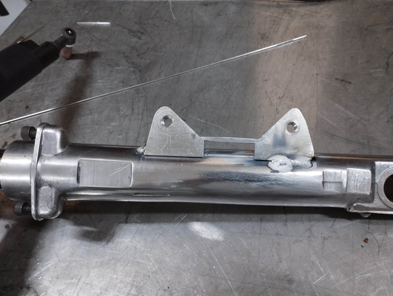

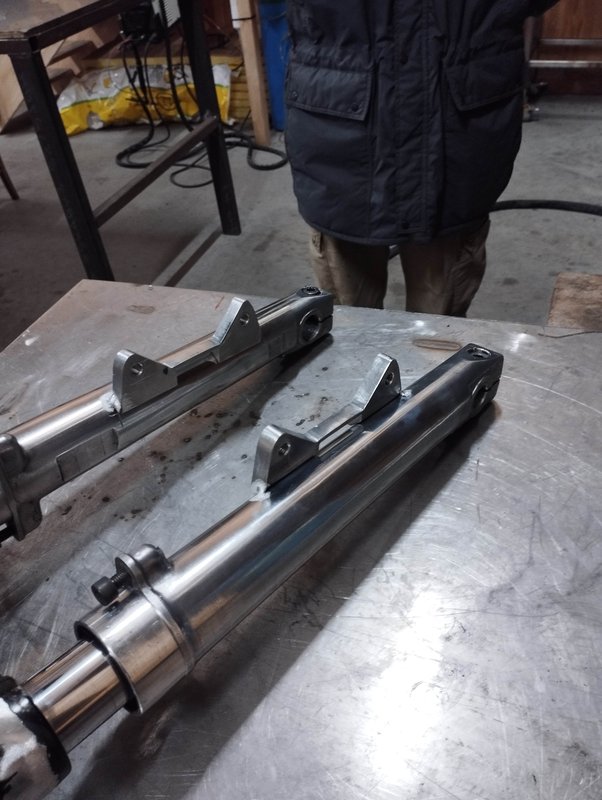

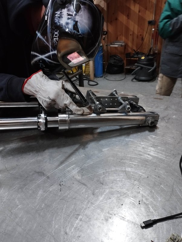

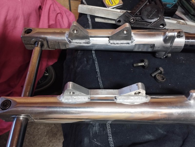

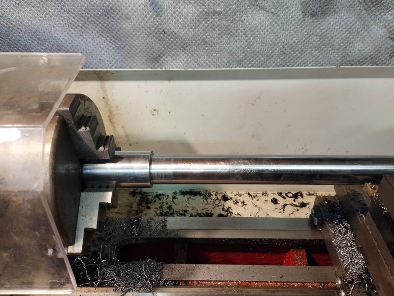

Soudure au poste TIG des pattes de fixation des étriers sur les fourreaux d'origine de la Le Mans IV débarrassés des toutes les anciennes fixations et polis.
Elles sont maintenues en position par un montage dont la référence est la broche de roue avant associée à la patte d'étrier arrière.
Après les premiers points, le support provisoire est enlevé afin de libérer l'espace pour faciliter le reste des soudures

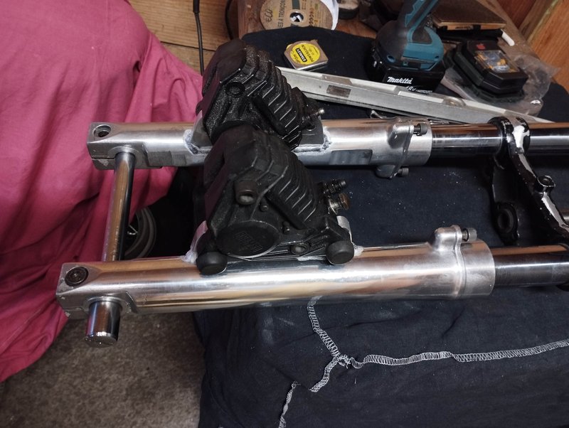

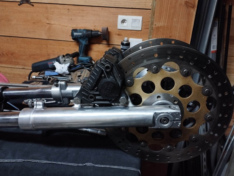

Pose "à blanc" des étriers pour vérifier que jusque là tout est correct :
Puis avec le moyeu et les disques ... :

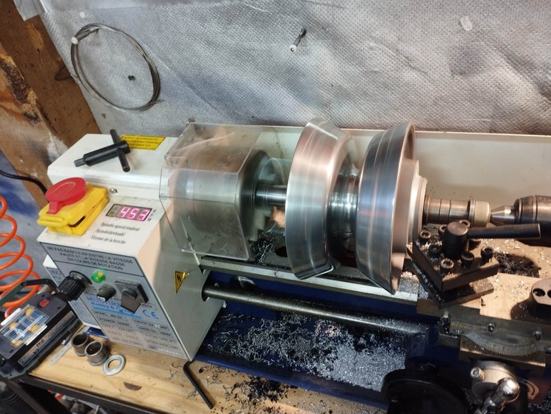

Usinage du moyeu de roue avant pour réaligner les disques avec les étriers :

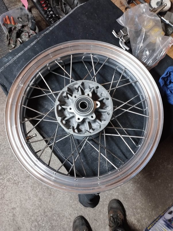

Reprise de la broche de roue avant pour l'adapter au moyeu plus large de la roue à rayons :
Rayonnage de la roue avant sur la jante BBS
Voilà, la roue avant est posée "à blanc" : ça passe très juste partout, étriers/rayons, disques/fourreaux mais rien ne touche ... :
... et c'est quand même nettement plus beau (à mon goût toujours !) que les roues rouge "pompier" à bâtons d'origine !

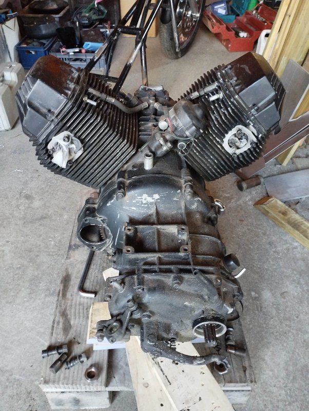

Pour ce chantier de transformation, je compte démonter l'ensemble du moteur, de la boîte et du pont afin de faire microbiller l'ensemble des carters alu.
Quelqu'un aurait-il l'outillage spécifique nécessaire : clé à créneaux, bloc volant et enfin tout le nécessaire ?

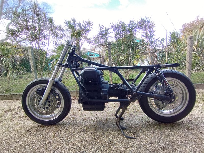

Voici quelques avancements de ce chantier.
Je suis toujours dans l'attente du réservoir commandé chez Stein Dinse fin novembre et sans délai fiable d'approvisionnement de la part de leur fournisseur.
Du coup, impossible pour le moment d'avancer sur les nécessaires adaptions du cadre pour recevoir cette selle de V7 "moderne" et donc de passer à la phase sablage peinture ...
De la même façon j'attends les commandes reculées Tarozzi commandées chez Officine 08, annoncées pour la fin janvier.

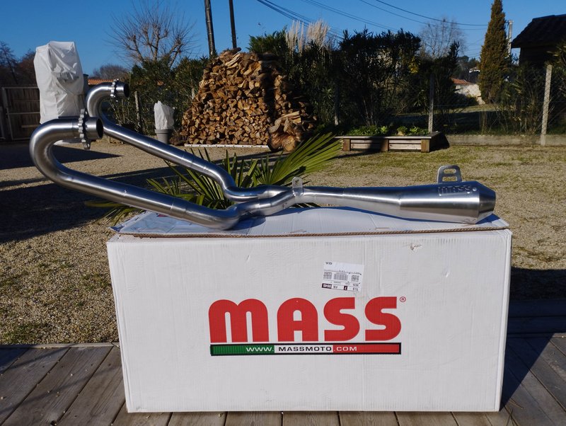

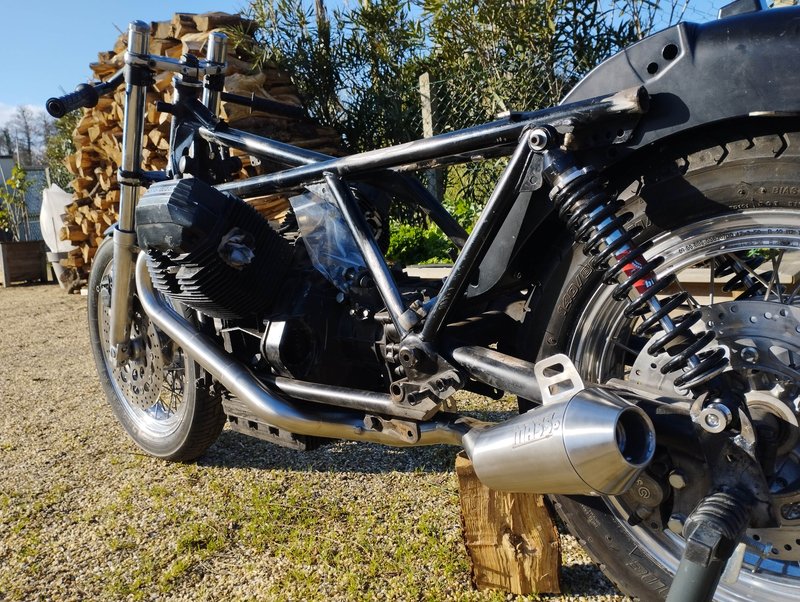

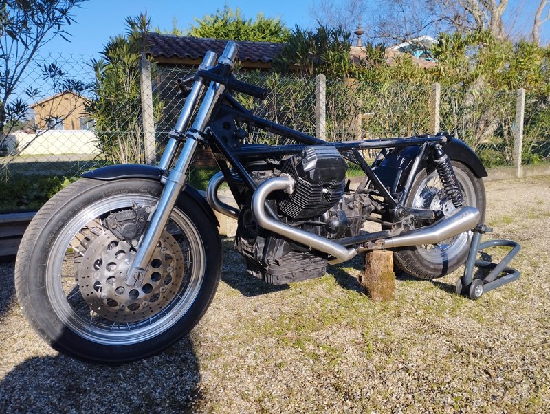

En revanche j'ai reçu l'échappement complet de chez MASS Moto à Palerme : coudes et tubes très inclinés façon V11 pour un aspect plus dynamique que les courbures à grands rayons d'origine.
A mon goût cela conviendra mieux à ce type de transformation que je souhaite sobre, dénudée et aux lignes tendues et bien sûr un peu "sportives".
Pour ce deux en un j'ai également opté pour une sortie à gauche (habituellement fourni avec sortie à droite) afin de rééquilibrer par le tromblon le côté où le bras oscillant est bien "seul",
l'autre côté étant déjà garni du pont.
Les gars de l'atelier Mass Moto sont vraiment très sympa et aux petits soins, réactifs et tout à fait capables de personnaliser une commande "hors standard" ,
comme c'est le cas de celle-ci tout en restant au prix du standard catalogue équivalent.

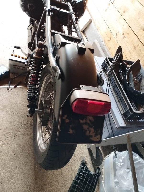

Les garde-boue avant et arrière proviennent d'une V7 Racer "moderne".
A noter que l'arrière sera découpé sur les flancs pour l'affiner, qu'il n'est pas sur ces clichés en position définitive (trop bas) et qu'il sera en fait positionné "à l'envers" de sa position réelle sur une V7 Racer :
le "plat" de la plaque d’immatriculation sera positionné côté articulation du bras oscillant ... :lol:
Avec un porte-plaque et un feu arrière CEV série 3 original de la grande époque ...
Maintenant que le montage "à blanc" de l'échappement est validé, sauf la fixation du pot à l'arrière de la commande reculée gauche non encore livrée, je peux sortir du cadre le groupe moteur/boîte.

J'aime bien l'idée de transformer une Moto Guzzi avec un tas de pièces Moto Guzzi de provenance de types et de modèles variés !
Sur celle-ci, jusqu'à présent il y aura donc sur base Le Mans V des roues fils à jante BBS et disques flottants de California EV de 1997,
des gardes-boue avant et arrière, une selle monoplace et son verrouillage à clef de V7 "modernes" Racer et GT, une béquille latérale de V11 sport et ce n'est pas encore terminé :D
