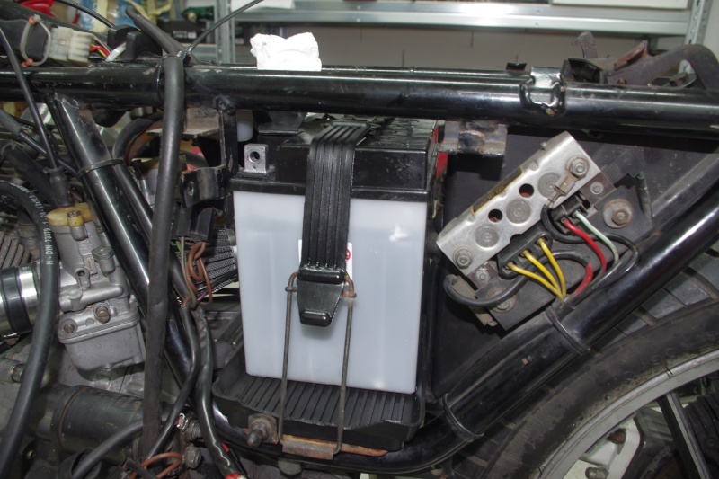

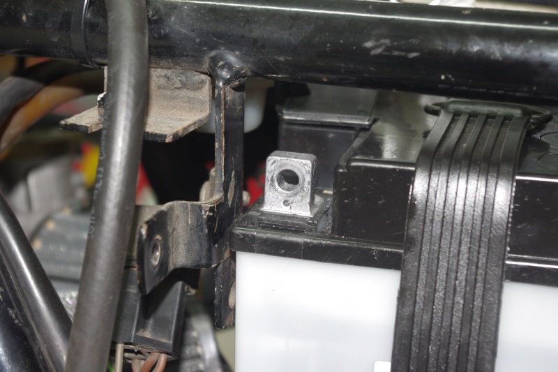

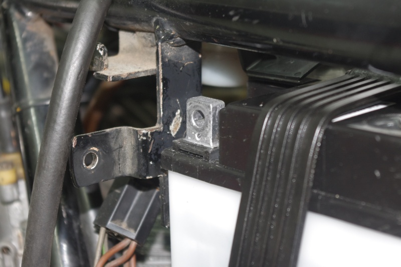

- Support de batterie remonté : Problème là : J'ai pris une 53030 et le sens des fixations des cosses est vertical au lieu d'être horizontal...du coup, c'est un peu la memerde pour fixer comme il faut...

Les vis sont verticales au lieu d'horizontales, c'est bien ça ?Bus a écrit : - Support de batterie remonté : Problème là : J'ai pris une 53030 et le sens des fixations des cosses est vertical au lieu d'être horizontal...du coup, c'est un peu la memerde pour fixer comme il faut...
Tu tournes les câbles un tantinet pour les faire atterrir au bon endroit, et hop-là.
Du moment que les cosses ne touchent rien d'autre, qu'est-ce tu crains ?

1/ Ah, mais c'est tout le contraire : tes bornes sont correctes et tu en voulais des mauvaises…
2/ Tu n'as pas de caches qui préviennent les contacts intempestifs entre bornes et ferraille ? C'est une sécurité. Tu peux toujours glisser une feuille de plastique pour isoler la batterie du cadre.
Sinon ta batterie n'a rien d'extraordinaire, à part qu'il faudrait la mettre plus près du bord gauche de son logement.
Tu peux aussi regarder pour la rentrer dans l'autre sens, si les câbles s'y prêtent. Comme ça, tu aurais le (-) du côté accessible : sicurity.
LMT

Ah ok, merci beaucoup pour vos réponses et pour le coup de la chambre isolante.

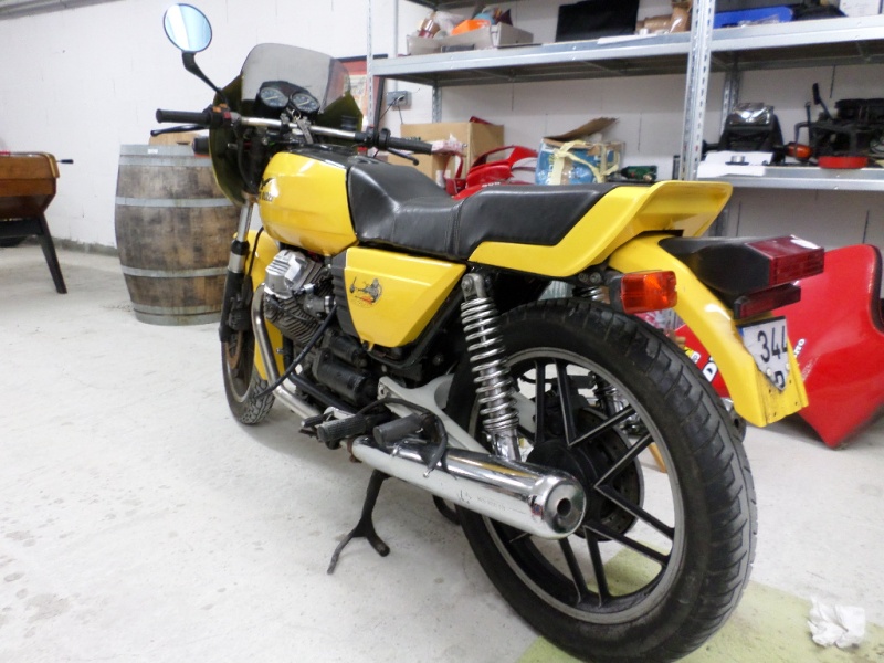

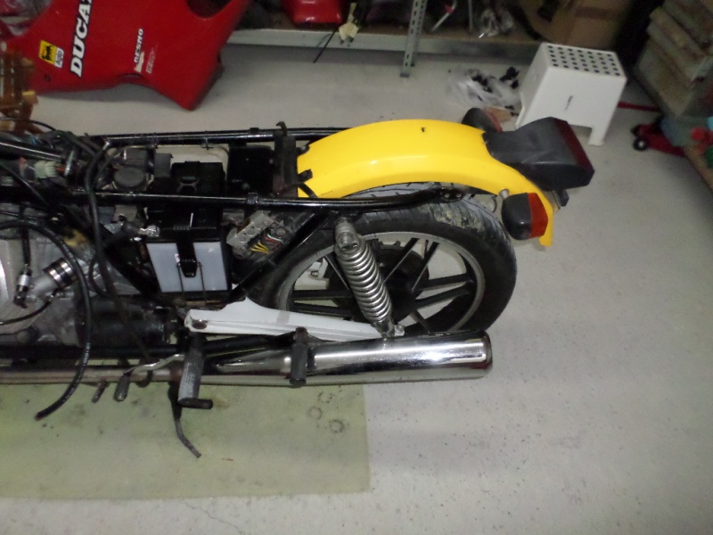

Salut la meute !
Ayé, la batterie est branchée ! Au final, z'aviez raison, ça passe bien
Par contre, j'ai peur qu'elle bouge dans les virages, je vais y mettre une cale d'un côté...
Et comme j'étais en forme, j'ai aussi nettoyé et remonté le garde-boue arrière. Tout fonctionne à l'arrière
Puis, le reste aussi !

Ta batterie 53030 (comme la mienne) possède deux couvercles au-dessus des cosses (on le voit sur ta photo) et il suffit de les rabattre en déplaçant la batterie latéralement!
Pour le calage latéral, il existe une cale en plastique noire qui se met du côté gauche (voir éclaté sur stein-dinse)
Bon courage pour la suite; ta moto est très belle
