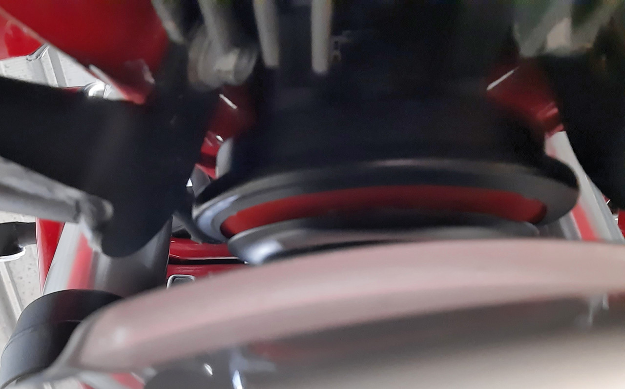

GuzziGazz a écrit : 08 sept. 2023, 17:20 J'ai reçu mon Klaxon Hella
Malheureusement je n'ai pas pu le fixer. Son diamètre est plus grand que celui d'origine et sa profondeur (épaisseur) également.
Mon V85 a des crashbars et les cosses empêchent la fixation du klaxon.
J'ai donc rallongé les cosses, pas de problème mais c'est l'épaisseur qui gêne et vient contre le garde boue.
Je vais donc trouver un moyen de le fixer sur le crashbar.
Le mien aussi est plus grand. Il est nécessaire de remplacer la patte Hella par la patte d'origine Guzzi et orienter les cosses vers le bas.
Ça passe entre les crashbars et ça ne frotte pas le garde boue.

Commandé le Hella (réf citée plus haut). Je l'ai installé ce matin.
Il est vrai que l'écrou est difficile à desserrer - d'ailleurs je n'ai pas insisté - et je me suis contenté de tordre les connecteurs à la perpendiculaire du klaxon pour que les câbles
(et surtout leur embout trop long) puissent se caser.
Du coup , il s'insère parfaitement en lieu et place de celui d'origine , bien calé entre les fixations hautes du crash bar.
Bon , le son ne vaut pas celui d'un bi-tons , mais c'est bien mieux qu'avant.
