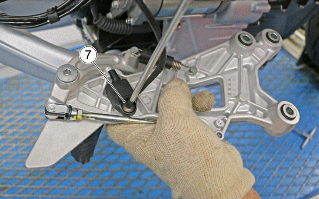

Sinon j'attends d'une moto à plus de 16000€ qu'elle soit fiable, sans me demander de partir en voyage avec une trousse à outil complète.
Je peux comprendre qu'un bi-cylindre de 1000cm3 ait des vibrations et que cela puisse nécessiter de resserrer quelques vis par-ci par-là de temps en temps ,
mais pas des vis moteur ou de cache culbuteur et encore moins de culasse ou de tige de frein arrière (ce qui m'est arrivé alors qu'elle avait 300km).
La tige qui rentre dans le maître cylindre (voir photo) s'était dévissée ce qui m'a fait perdre le freinage tout doucement jusqu'à ce qu'il ne soit plus efficace au bout environ de 50km.
Je classe se défaut dans la catégorie "défaillance de jeunesse" mais je vous conseille de vérifier.

:shock: Elle est bizarre cette tige, la mienne a un contre écrou

marco jura a écrit : 13 déc. 2024, 21:16 :shock: Elle est bizarre cette tige, la mienne a un contre écrou
Luigi l'aurait oubliée ????
Ca explique ce desserrage ultra rapide, et je comprends tes craintes, mais ça semble être une couac isolé.
Salut.
C'est vrai que plus haut dans le post où l'image est fournie par Nohohons , l'écrou ne semble par correspondre au contre écrou représenté dans le manuel d'atelier (P448).
La faute à mes yeux ou alors l'écrou est vraiment différent :?: :shock:
Le contre écrou sur tige comme sur les images ci-dessous .....référence dans les parts-list ( AP8150026 Nut M6).
Ce contre écrou est moins long que celui de Nohohons .
https://www.stein-dinse.com/fr/mutter-m ... 67467.html

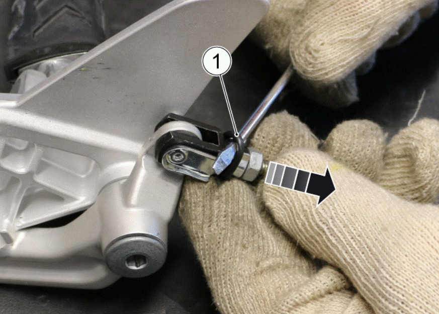

À propos du torique, à quoi sert-il réellement ?
Un anti vibrations ?

J'avais la même chose sur ma 1200 caponord et je n'ai jamais compris à quoi servait ce torique.
C'est un truc Aprilia :)

Il sert à éviter que le clips ne s’ouvre et que l’axe puisse ensuite sortir de son logement

Bien vu.
