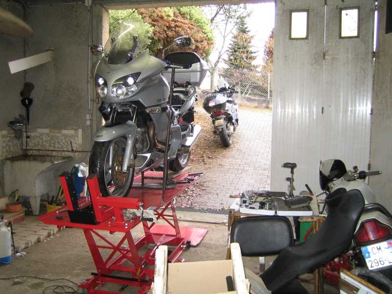

Sur la table d'opération pour le changement d'amorto , y a eu d'abord le démontage du Ohlins et remontage de l'origine .
Sur la grise redémontage de la cochonnerie d'origine et remontage du Ohlins.
j'ai remonté le pot comme la noire et enlevé la butée de la centrale , parce que cela frottait trés grave en config usine,les flancs des pneus n'allaient pas se roder.
J'en ai profité pour resserrer tout ce que je voyais, la vidange moteur sera faite certainement demain :oops:
Patrick 65350 Image

Jolie table élévatrice pour bricoler!j'aurai la même à la retraite...
Franck
NORGE65
Messages : 1423
Message par NORGE65 »
Pourquoi à la retraite, c'est d'un tel confort d'avoir la bécane à hauteur .
Patrick 65350 Image
capdefra
Messages : 3500
Message par capdefra »
NORGE65 a écrit :Pourquoi à la retraite, c'est d'un tel confort d'avoir la bécane à hauteur .
parce que j'aurai vraiment plus de temps pour faire de la mécanique moto mais tu as raison, je n'attendrai peut-être pas jusque là!
Franck

Messages : 2536
Message par Bravo »
Salut à tous !
J'ai sensiblement la même table élévatrice, d'origine Carrefour. Je n'ai pas attendu la retraite pour me la procurer.
Bien entendu, il faut penser à un endroit pour la ranger quand elle n'est pas utilisée. Sinon elle encombre vite.
Prévoir un petit cric pour soulever l'arrière des Guzzi et une béquille d'atelier pour les autres (une qui tient dans la largeur de la table).
C'est vrai que cela représente un véritable + au niveau confort de travail. Et , mon dos m'en remercie à chaque utilisation.
