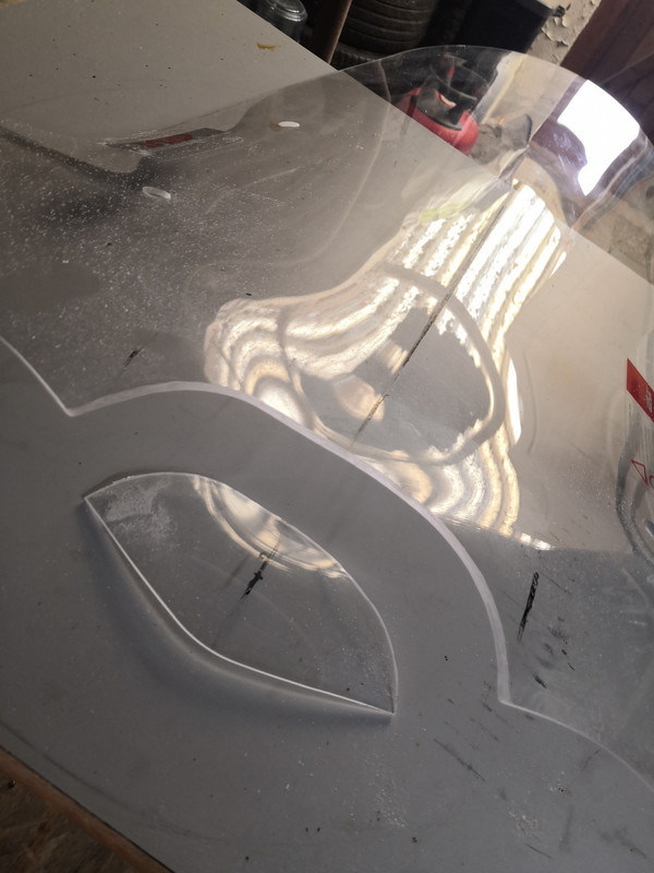

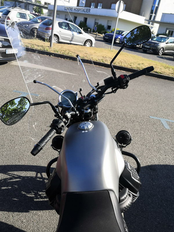

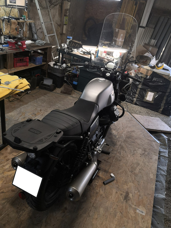

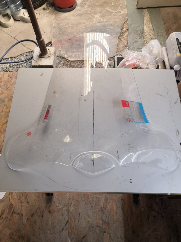

Bonjour à tous,
Dernier changement = adaptation d'une bulle haute, c'est moche mais ça marche bien : mes acouphènes sont contents :)
Malheureusement le lendemain du montage je me prends un pigeon à 70km/h en allant bosser = réparation de deux fêlures en perçant un trou a l'extrémité de la fente, usinage a la dremel des fêlures et remplissage à la glue + bicarbonate de sodium. Ca a l'air de tenir.
