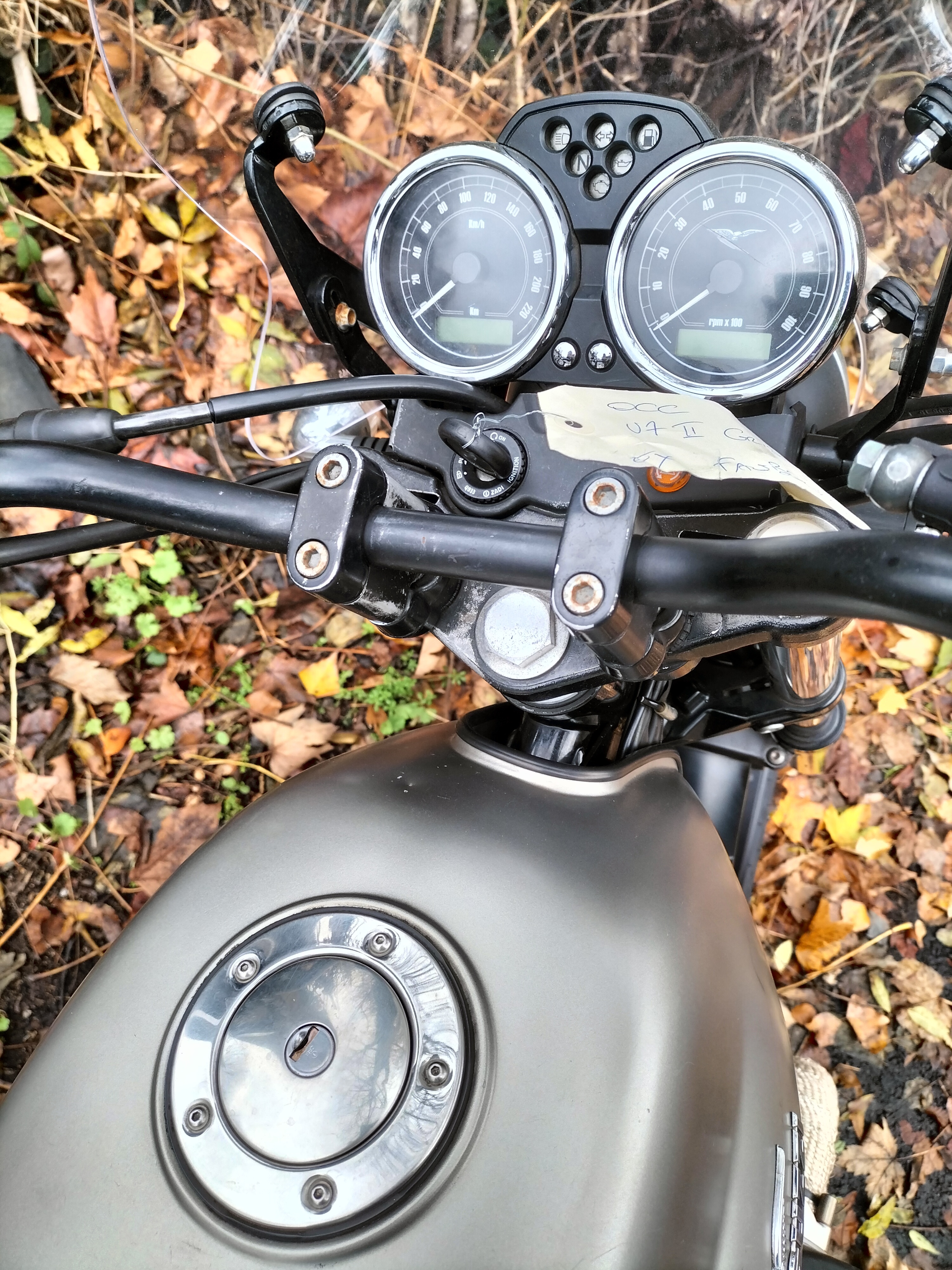

Ci dessous une photo d'une que j'avais essayée. Elle avait encore 2 compteurs, forcément l'ABS, et les culasses Héron, mais une boîte 6 . D'où mon intérêt pour essayer un jour une boîte 5 ...

Il y aurait même le contrôle traction que je pensais être arrivé avec la V7 III.
Vu le tableau de bord de ma photo de V7 II (voir plus haut) , je me demande quel voyant clignote quand le contrôle T se met en route 🤔
Peut être le truc orange caché sous l'étiquette. Je viens de le découvrir...

Oui le voyant orange à droite sur le t de fourche correspond au contrôle de traction.
