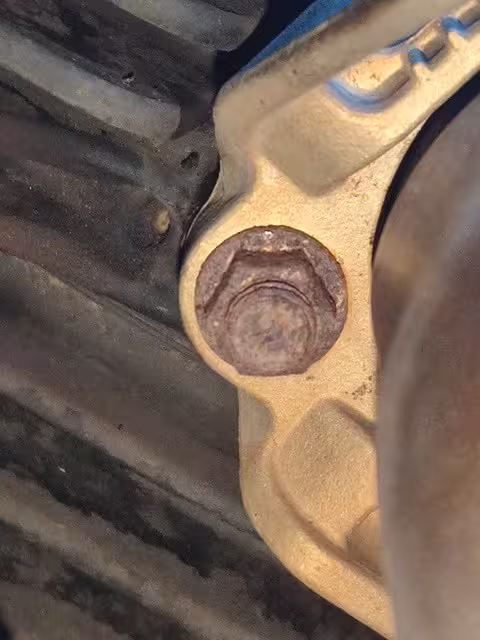

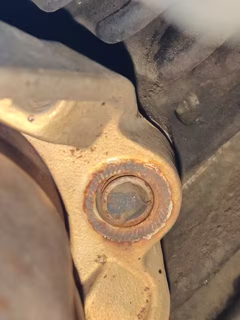

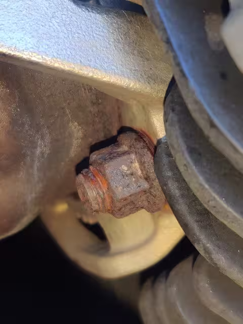

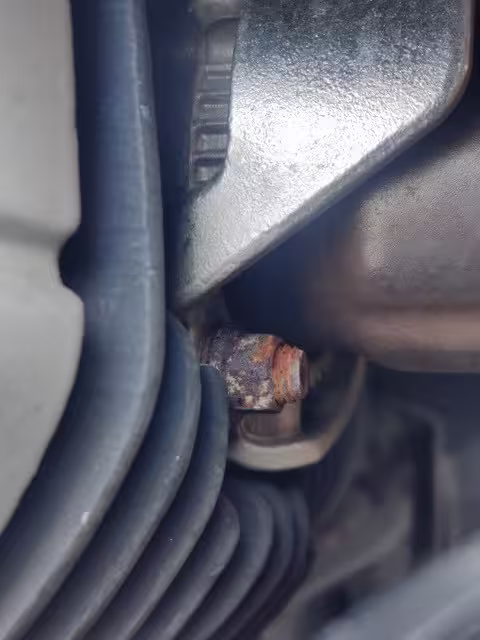

Merci Xelos33
Voici l'allure des 4 goujons d'échappement très corrodés. Dont un cassé. :shock:
Image Image
Image Image

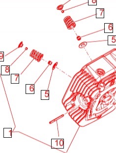

N°10
Image Image

pour les écrous encore en place, du WD 40, tu laisses agir, et ils devraient venir. Un coup de chalumeau dessus peut aussi bien aider.
Tu les changes par des neufs, un coup de brosse métallique pour enlever l' excès de rouille sur les goujons et une noisette de graisse cuivrée dessus avant de mettre les écrous.
Pour le goujon cassé, une fois la bride retirée, il devrait rester suffisamment de filet apparent sur le goujon, tu visses deux écrous dessus, le deuxième bloqué sur le premier, puis tu dévisses le goujon de la culasse en mettant une clé à oeil sur le premier écrou, le second le bloquant le tout va venir.
C' est comme cela qu' on procède et un mécano devrait le savoir... :wink:
