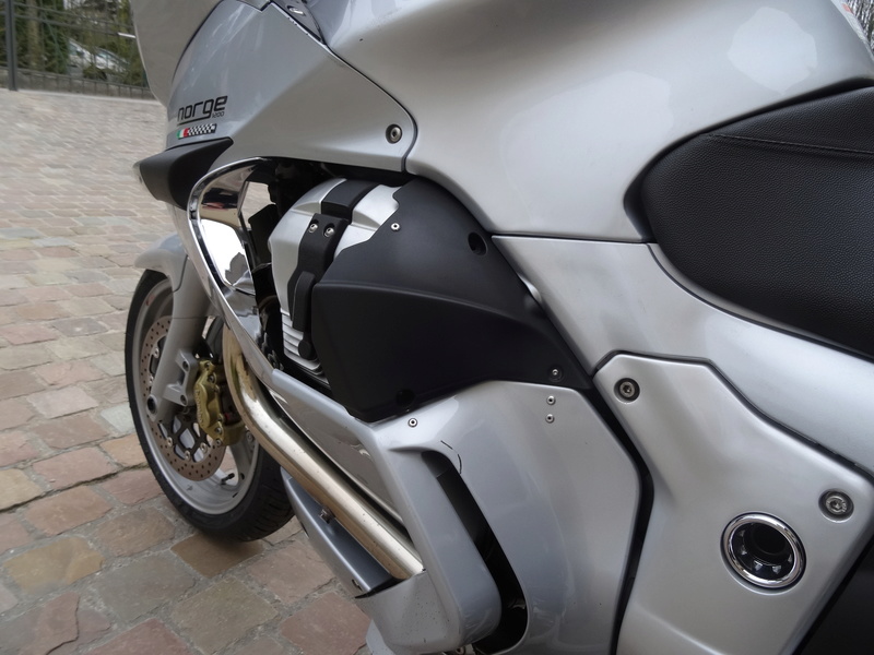

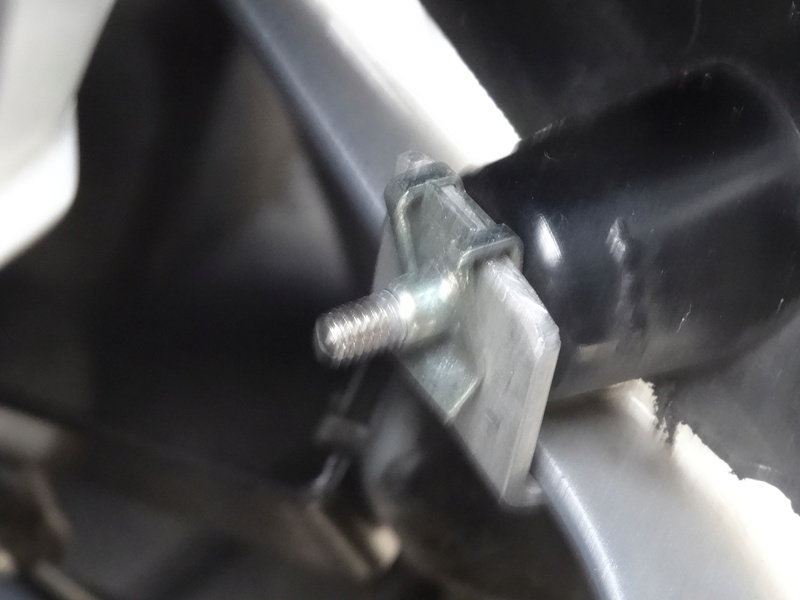

Ah ça m'intéresse ça ! Pour l'instant les solutions vues sur le forum américain ne m'avaient pas assez convaincu pour que je passe à l'acte.
Tu peux faire des photos détaillées du montage ? Je devine des rivets qui tiennent une patte je suppose, mais c'est fixé sur combien de points ? Et surtout, lesquels ?

Ca c'est de l'info cette adaptation ! Merci.
Je suis aussi curieux de connaître les détails du montage.

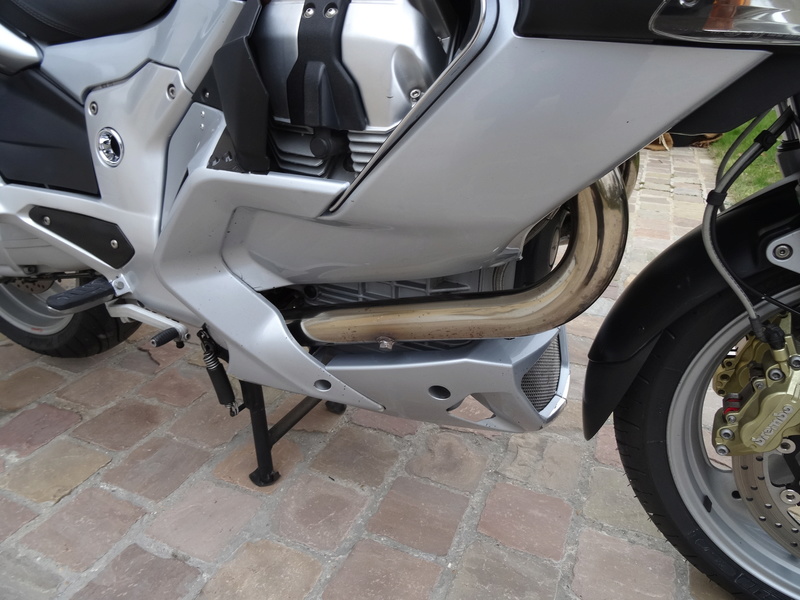

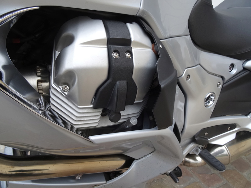

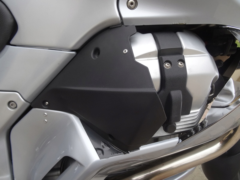

Ca commence à dater , j'ai du faire ça en 2013 ou 14 !
De mémoire le coté gauche est plus facile à adapter que le droit mais rien d'impossible avec une scie à métaux , un étau et une perceuse.

Joli boulotpascal a écrit : 20 mars 2023, 10:00 Bonjour,
Ca commence à dater, j'ai du faire ça en 2013 ou 14 !
De mémoire le coté gauche est plus facile à adapter que le droit mais rien d'impossible avec une scie à métaux, un étau et une perceuse.

Comme l'a écrit Ritro85 : joli travail. Bravo.
