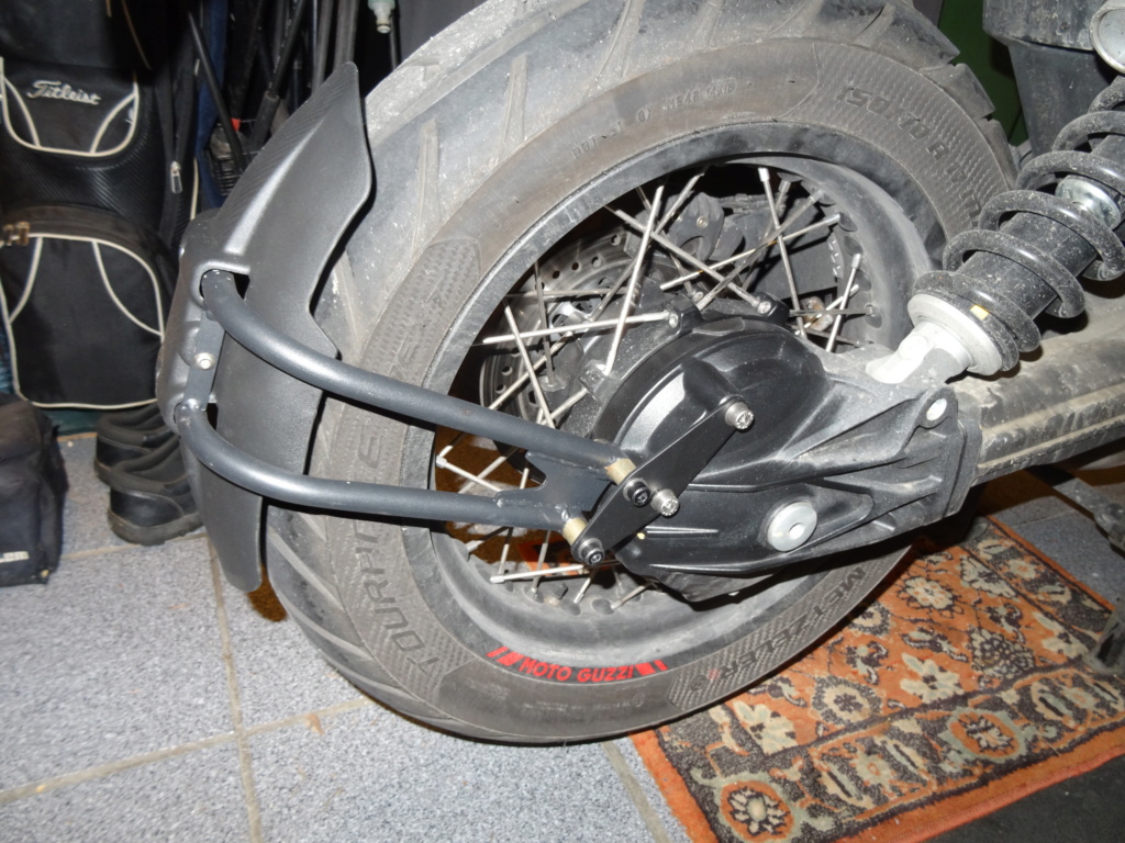

Juste 3 rondelles pour bien centrer...

Cool, tu n'a plus qu'à donner les dimensions :lol: :lol:
Messages : 3696
Re: V85 TT - Lèche roue arrière ?
SKENDER a écrit : 27 oct. 2020, 19:49 Tu as du poser des entretoises?
Moi oui, j'avais ce qu'il fallait pil-poil dans mon fouillis. Ep aux environ de 15mm (à confirmer si besoin), mais si Remichon a mit que 3 rondelles, je suppose tous les supports (tubes) ne sont pas identiques, il faut certainement adapter les entretoises à chaque support. Patte en tôle d'acier de 3,5mm d'ep.

eli a écrit : 27 oct. 2020, 22:03 Cool, tu n'a plus qu'à donner les dimensions :lol: :lol:
Voici un petit schéma :
46mm coté bras de garde boue - 67mm coté pont V85TT

pascal a écrit : 28 oct. 2020, 07:16 ... je suppose tous les supports (tubes) ne sont pas identiques...
Effectivement, il me semble que ton bras support du garde boue est un peu plus long que le mien.
Je ne parle bien que du support (tubes) :wink: :D :D :D

remichon a écrit : 28 oct. 2020, 14:56
Moi je pense que c'est les mêmes. A voir les photos, j'ai l'impression que tu as mis pas mal d'écartement entre le pneu et le garde boue. Moi j'ai du mettre 2cm.
