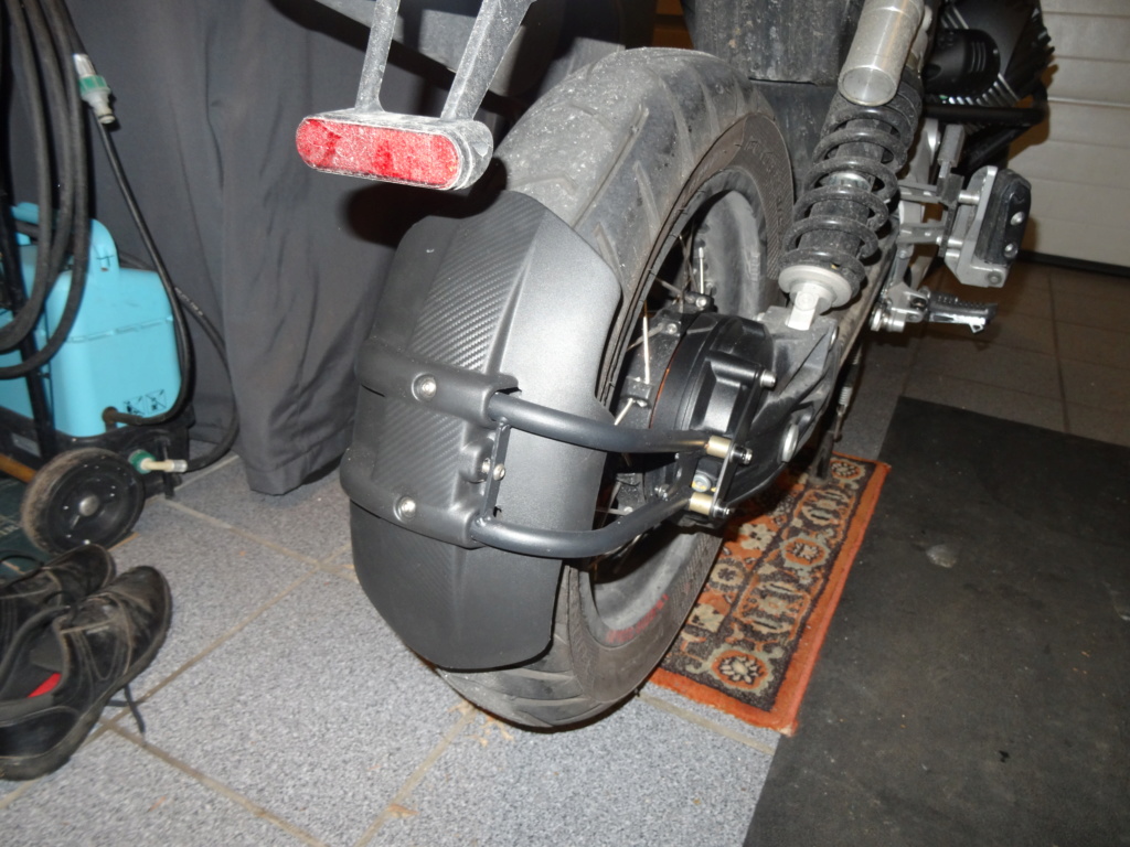

Re: V85 TT - Lèche roue arrière ?
J'ai passé une photo une fois, tout le monde l'a trouvé hideux !
Quand je vois certaines bavettes, mon montage est moins pire (selon moi)
Allez, je suis joueur, j'en mets une…
Pour avoir l'avoir vu, je confirme que c'est du très beau boulot et ça rend bien
Efficacité?
La patte est de toi pour adapter la chinoiserie?
Joli boulot
Quelle référence d'achat? Patte faite maison?remichon a écrit : 27 oct. 2020, 18:05 J'ai un peu copié Pascal![]()
Bonsoir,SKENDER a écrit : 27 oct. 2020, 18:02 Efficacité?
Joli boulot![]()
Efficacité : Le top case n'est plus arrosé, c'était mon objectif
Oui la patte (tôle plate) est de moi
La chinoiserie m'a couté 13€ frais de port compris il y a 1 an, maintenant il a augmenté
Skender,
Comme le dit Pascal, le top case et les fesses de Mme ne sont plus arrosés et c'était aussi mon but.
La plaque est de ma fabrication (plaque alu 5mm)
J'avais acheté sur eBay, du genre :
Tu as du poser des entretoises?remichon a écrit : 27 oct. 2020, 19:01Skender,
