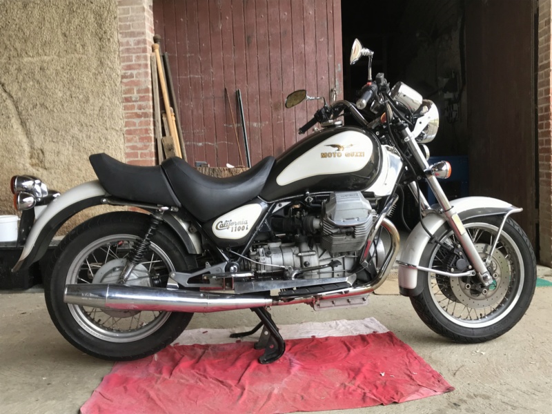

Changement du réservoir ce weekend, du coup changement du filtre à air et du filtre à essence au passage.
Prête pour rouler.
J'en ai profité pour tenter d’alléger un peu visuellement, j'ai démonté une partie des chromes.
Maintenant je me tâte à la laisser comme ça ou trouver une selle à modifier Image

Tiens j'avais la même, je l'avais un peu dépoilée comme toi ! J'avais aussi retourné les pattes des phares pour qu'il soit plus bas, et fabriqué des pattes pour abaisser les compteur sinon ça fait un trou disgrâcieux... Elle avait aussi un plus petit feu arrière, et des plus petits clignos... je ne sais pas mettre de photo, dommage...
