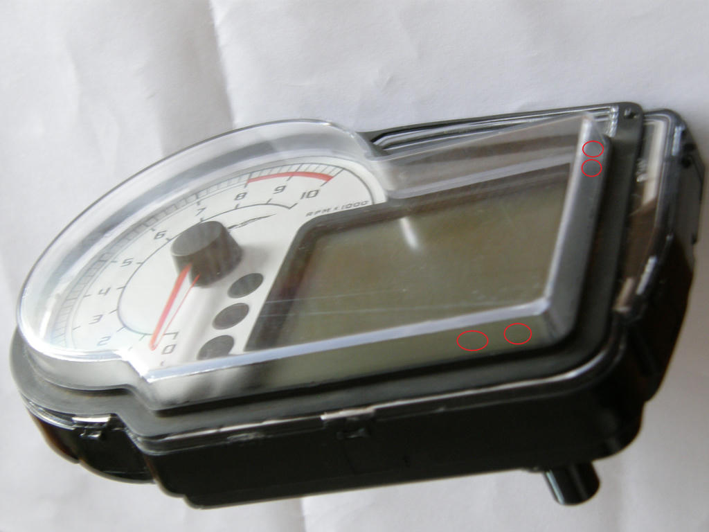

FCJN a écrit :Est il possible de voir à quel endroit vous avez percé les trous ?
Les photos ne sont plus dispos.
Salut.
Et oui avec les années certains sites n' hébergent plus si on paye pas, le succès sans doute donne confiance.
Et du coup toutes les images à la poubelle.

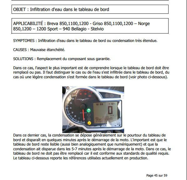

Voilà comment Piaggio voit le souci de la buée dans le TDB.
J'ai effectivement fait des trous sur les côtés haut et bas de la vitre.
Pas de problèmes de fonctionnement, mais plus de buée :D
Par contre je ne peux pas le conseiller, car si on fait des trous, ben ! après y' a des trous :lol:
Moi j' ai un TDB quasi neuf sans trou dans un carton en parfait état que j' avais fait prendre en garantie pour cause de buée qui finalement s' avère dans la tolérance d'étanchéité prévu pour ce type de matériel.
Pas étanche à l' air, donc condensation sur vitre si exposé en plein soleil.
Dans l'air, il y a toujours de l'eau.
Donc soit on ventile, soit on a un peu de buée.
Evidement il faut faire la différence avec un TDB qui prend l'eau et celui qui forme un nuage de buée qui finit par se résorber en quelques minutes.
C'est sur ce détail qu'il faudra débattre avec votre concession.

Pour la responsabilité de Moto Guzzi concernant ce problème, ils sont vraiment en dessous de tout.

Ce qui me fait bondir est le document de MG. Je trouve leur façon de résoudre le problème bien légère pour des meules à 13000 euros.
