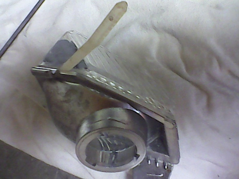

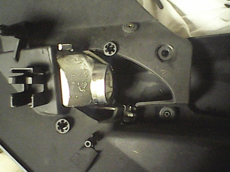

Donc Il faut démonter les deux flancs ( 3 vis alen et un écrou de chaque cotés )
Ensuite , pour atteindre la petite vis alen qui tient le clignot, il faut séparer en deux le flanc en dégrafant les agrafes rondes ( merdique )
Je tenterai de monter la vis à l'envers pour qu'elle devienne accessible.
Reste à constater, une foix le bouzin démonté que les deux parties plastique des clignots ont été mal collées et que l'eau y rentre à flot :x
Donc gros tartinage à d'araldite et on remontera demain quand tout sera sec .

Clignots remontés et maintenant étanches !!!
La petite vis qui les tient n'est pas retournable.
De toute manière ça ne servait à rien vu que pour sortir la bête il est indispensable de désaccoupler les deux parties du flanc...
Les agrafes se remettent bien avec une douille de 7 pour appuyer dessus.
Un dernier petit détail:
La languette supérieure qui permet au clignot de tenir en place porte sur une partie très fine a donc tendance à s'user avec les vibrations.
Du coup, le clignot prend du jeux, même avec la vis bien serrée.
j'ai donc intercalé un bout de collier rizlan entre l'ergot et le plastique du flanc pour supprimer le jeux, puis bloqué tout ça avec une délicate tartine de mastic polyuréthane enfin que ça résiste au vibrations...
