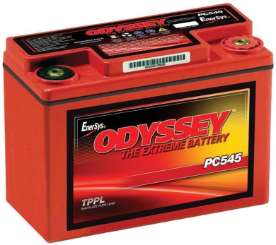

C'est ce que j'ai commandé chez Nedplex: Odyssey PC545.

Bonjour, suite et fin des problèmes électriques du V11. La batterie a été livrée, et montée, et tout marche à nouveau.
MERCI pour votre aide dans la recherche de la cause de la panne.
