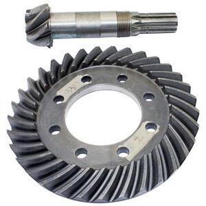

pyer a écrit : 01 juil. 2025, 09:19 pour ma part je crois que beaucoup confondent les a-coups moteur et cardan.
le renvoi d'angle sur une V85 n'est pas un engrenage épicycloïde , mais une denture droite qui donne des chocs.
pour en être persuadé mettez vous en montée le cardan sera toujours en tension donc moins d'a-coup cardan.
Le cardan ne produit des à coups que si le moteur a un fonctionnement irrégulier, ou que le pilote n’est pas pas doux dans ses actions sur les gaz. Il est une évidence que si tu es en traction, tu n’auras pas de cabotage dans les engrenages.
A part une Harley à courroie, je n’ ai eu que des motos à cardan, et je peux te dire qu’avant la mise à jour de la carto (Euro 5) c’était l’horreur, car il n’y avais pas moyen de maintenir un régime régulier en dessous de 3400 tr/ mn, même essayé avec le régulateur) alors qu’aujourd’hui, c’est un vrai plaisir.
Il y avait un vrai problème identifié, et corrigé par l’usine.
Le re calibrage du MGCT, ne fait que peaufiner encore le chouilla inhérent à l’architecture V twin.
Es-tu sûr de ça ? Je suis surpris car ça va à l'encontre de la logique, notamment en terme de confort d'utilisation et surtout de bruit.
Probablement utilisé en agriculture ou l'industrie, mais sur des véhicules j'en doute.
Enfin, un train épicycloïdal est surtout utilisé comme réducteur, et autrement plus complexe qu'un renvoi d'angle, donc économiquement
cher.

non désolé les deux sont épicycloïdique
c'est celui de une v85

Donc ce ne sont pas des pignons à taille droite, mais oblique, il n'y avait pas de raison pour que ce fut autrement.

pyer a écrit : 02 juil. 2025, 09:45 non désolé les deux sont épicycloïdique
Hélicoïdal mais pas épicycloidal!!!
