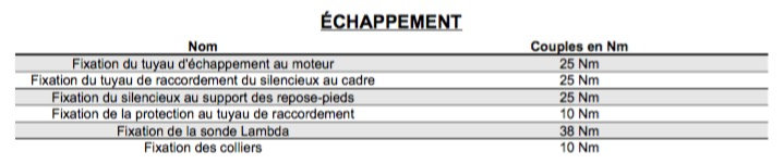

Sur la Griso :
25 Nm , ce n'est pas serré très fort.

Je ne cherche pas à serrer «  fort » , mais à être sûr que cela soit bien serré.
25 mN c’est « fort » pour moi !!! Surtout sur un boulon de 10 !
Je vérifierai avec une clé dynamométrique

Erreur de ma part ... j'avais "lu" 25 mKg ... qui est fort ... 25 mN , c'est 2,5 mKg et c'est assez faible.
Elles étaient bien serrées à ce couple , je viens de vérifier.
Donc tout va bien
