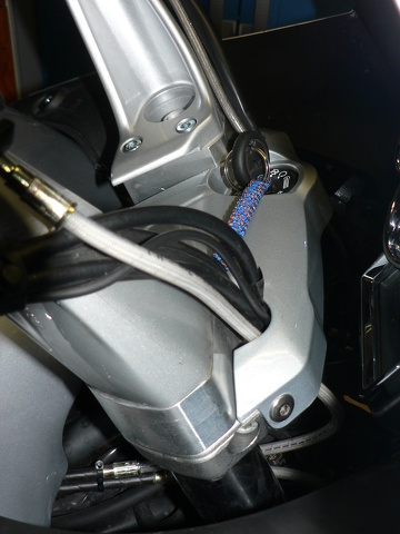

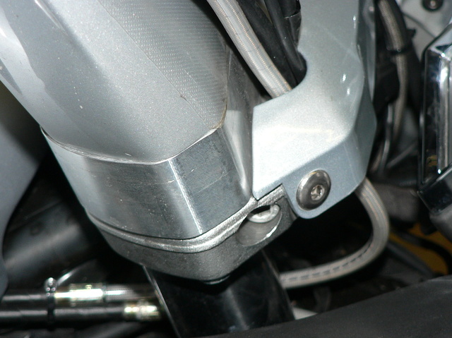

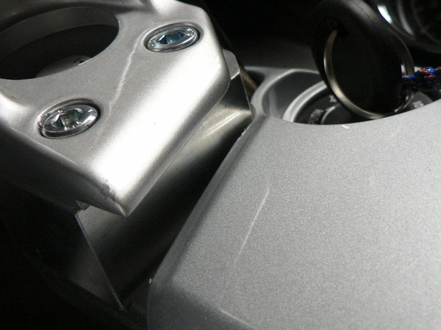

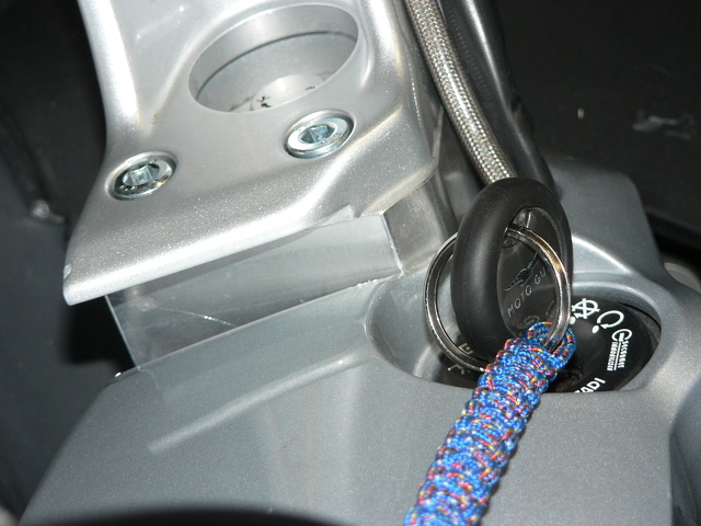

small59
Message par small59 »
Vizir a écrit : >Esthétiquement, ça donne quoi, tu aurais des photos de ta Norge?...
Bon, allez, je me lance pour les photos...
et voilà... :D
ouf !
