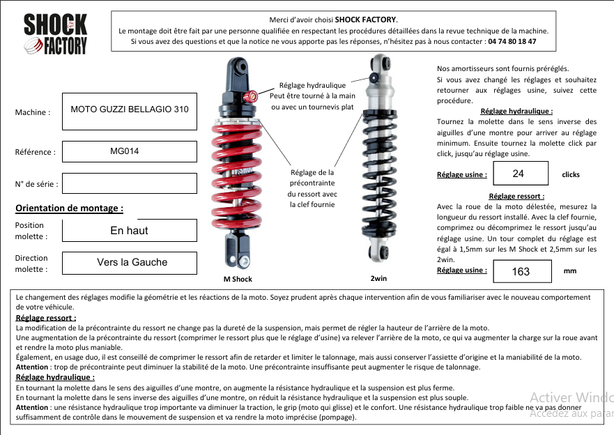

Je les ai contacté pour un conseil sur le réglage de mon amortisseur et pour commander une clé de réglage car j'ai perdu la mienne.
Réponse ultra rapide : ils m'envoient une clé gracieusement.
Pour le réglage, 3 tours font 12mm et ne pas enlever plus de 6 tours au réglage initial.
Merci à la société pour sa réactivité et son geste commercial. :D
Sergio 56
Messages : 5739
Re: Accessoire - Amortisseur : Shock Factory Vraiment très cool
salut ! tu parles de la précontrainte du ressort je suppose ?
notice Shock Factory pour Bellagio :
et ils sont en effet très sympas et réactifs ...
ma Bella et ma Triumph en sont équipées
