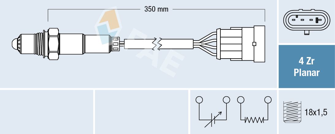

Le référence de remplacement :
- chez NGK-NTK est OZA591-BB2,
- chez FAE est 77223.
Ou chez FAE est 77641
C'est celle qui correspond à ta proposition.
Seule la longueur des fils est différente.
Quant à la suppression logicielle de la sonde lambda, je passe par Tuner Pro, qui est gratuit. Avant de réinjecter la cartographie avec les outils de lecture et d’écriture de Guzzidiag.
Il y a des kilomètres d'explications dans les forums.

Cette sonde existe aussi chez Bosch sous la référence 60189337.
Elle est disponible chez auto-doc pour 62 €.
La référence Piaggio est 584344.
Cette sonde est commune à la plupart des Guzzi dont la V85 TT.

Le lien que j'ai posté donne donc la bonne référence Piaggio, mais le câble de 22 cm est bien trop court pour remplacer la sonde côté droit.

Salut,caponord a écrit : 07 mai 2025, 09:30 [... ]mais le câble de 22 cm est bien trop court pour remplacer la sonde côté droit.
Je vois bien une clef de 22 mm pour le serrage, mais où lis-tu la mesure de la longueur du fil ?

Tu as raison, j'ai confondu avec un autre site... Mais sur l'image le câble semble bien court par rapport à celui monté sur La Grosse.Vince Klorto a écrit : 07 mai 2025, 10:14Salut,caponord a écrit : 07 mai 2025, 09:30 [... ]mais le câble de 22 cm est bien trop court pour remplacer la sonde côté droit.
Je vois bien une clef de 22 mm pour le serrage, mais où lis-tu la mesure de la longueur du fil ?![]()
Je suppose que je pourrais, le cas échéant, rallonger le câble, en utilisant l'ancien, par soudure.
Re: 1200 Stelvio - Mécanique : Sonde lambda HS
Sur le même site, longueur du câble de 22 cm, moins cher, correspondant à la réf Piaggio et indiquée compatible Stelvio 2011-2017..Vince Klorto a écrit : 07 mai 2025, 10:14
https://www.spomotoscooter.com/index.ph ... 0FY2zSHi4h

Personnellement partisan de la solution "le meilleur pour le moins cher", c'est une FAE qui semble idéale tant pour éviter une provenance aléatoire que le prix exubérant d'une sonde NGK.
C'est vrai que la différence de prix est surprenante !Vince Klorto a écrit : 08 mai 2025, 08:38 Salut,
Donc FAE
