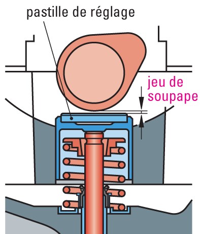

Ludo51 a écrit : 04 mars 2025, 08:55
Tilt-s a écrit : 03 mars 2025, 23:07 Le refroidissement est totalement indépendant du mode de distribution adopté.
Ce qui coûte cher en révision, c’est le temps de main d’œuvre pour les réglages par pastille, mais bien moins souvent qu’avec les vis- écrous des culbus.
C'est aussi (et surtout) la technologie employée : les pastilles situées SOUS les poussoirs qui oblignet à sortir l'arbre à cames ...
D'aucuns utilisent le même principe des pastilles mais SUR les poussoirs (dans un creux au sommet du poussoir) évitant de toucher à l'arbre à came et réduisant d'autant le temps de MO :
il suffit de comprimer le ressort de rappel pour extraire/poser la pastille ... Sur certaines Triumph par exemple.
Pour info, sur la photo, la pastille est bien désignée et est insérée dans un godet. Lorsque il n’y pas de pastille, c’est le godet qui fait tout et qu’il faut changer pour le réglage. Le fait de mettre une pastille est bien pratique pour la maintenance puisque l’on n’est plus obligé d’enlever l’ACT si et seulement si, une encoche ou un débordement suffisant est prévu pour abaisser le godet. Par contre c’est plus lourd qu’un godet seul et surtout en cas d’affolement de soupape, il y a le risque que la pastille se dégage et se mette en vrac Aïe Ouille 😩. Pour moi l’idéal est le poussoir hydraulique car il n’y a plus de réglage ( aucune idée de savoir si c’est plus lourd). Notez bien que le principal est dans la qualité des matériaux. Plus ils sont résistants moins il faudra faire de réglages…

Messages : 3695
Re: Guzzi à refroidissement liquide
Pas entièrement vrai !
Il y a des act ou l'on peut appuyer sur le poussoir pour sortir la pastille (et la remettre), d'autres où il faut démonter toute la distribution (cas de la V100).
Les poussoirs hydrauliques sont parfaits mais : ça coûte plus cher, ça prend plus de place, il faut de l'huile sous pression pour chaque poussoir. Et vu l'expérience de Guzzi avec les poussoirs hydrauliques, il vaut mieux qu'ils oublient, ou qu'ils aillent faire un stage chez Harley. :twisted:
