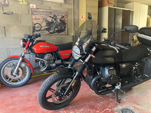

demain dernier voyage avec ma V50 sur ma remorque :wink:
direction Troyes pour mon beauf qui va passer son permis moto :|
on voit derrière la dernière V7 Stone qui attend ...
il en fera bon usage :wink:
à+
paskal
V50 II de 1979 et V7 stone
