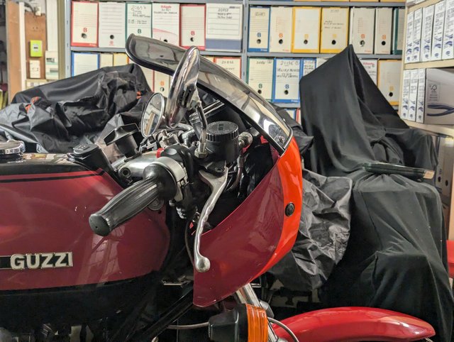

Sur ma Le Mans 1 de 1978, acquise récemment, j'étais un peu choqué par le recul du phare à l'intérieur de la bulle d'environ 1cm au lieu d'être affleurant.
A priori, il y a un joint ente le phare et la bulle... je me trompe ?
J'ai constaté que les pattes de fixation avaient été modifiés par l'ajout d'une plaquette boulonnée qui rallonge le U qui vient s'insérer dans le boulon du phare.
Du coups, la vis du dessous n'était pas alignée (et absente d'ailleurs).
J'ai commandé les pattes d'origine, remontée avec des belles vis et les rondelles de caoutchouc qui vont bien, mais... montage impossible, la verrière tape sur les compteurs.
Alors je me pose la question sur ladite verrière que je trouve très "horizontale".
Vu les 3 vis de fixation hétérogènes de cette verrière (hétérogènes : 2 torx et une btr) je me demande si le problème ne viendrait pas de cette verrière peut-être pas d'origine.
Les experts en Le Mans 1 pourraient-ils me dire si il y a eu des verrières bitzas montés sur les bulles d'origine ?
Je vous mettrai une photo dans la journée.

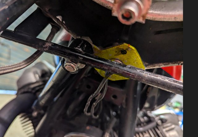

En fait, il semble que le problème vienne du bas de la bulle qui bloque sur l'amortisseur de direction.
Normalement, le carenage passe au dessus de la barre des clignotants, non ?
Mais il est bloqué par la présence de l'amortisseur de direction.

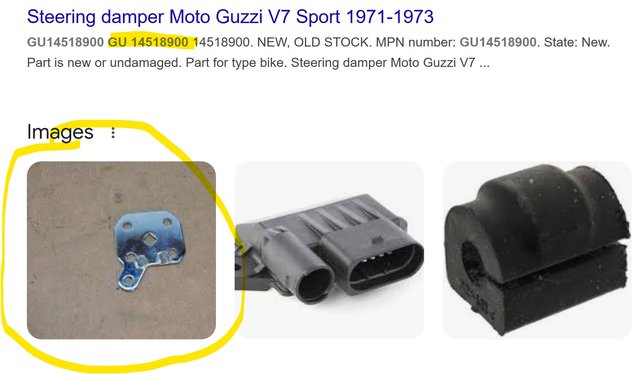

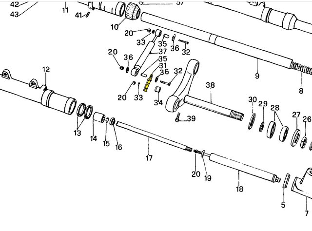

Je me demande d'ailleurs si la pièce que j'ai surligné en jaune est la bonne. je ne retrouve pas ça sur le catalogue.
Qu'en penses-tu ?

Re: 850 I - Alignement phare/bulle
La pièce est référencée GU145189 sur le catalogue.
Je retrouve ça sur le net :
ça ressemble pas non plus à la pièce dessinée, mais plus à celle qui est montée (normalement prévue pour les V7 Sport donc dépourvues de tête de fourche).
Quelqu'un aurait la photo du montage d'origine ?
je soupçonne une adaptation "à défaut" où on aurait sacrifié l'alignement de la tête de fourche au profit de la seule pièce détachée existante.

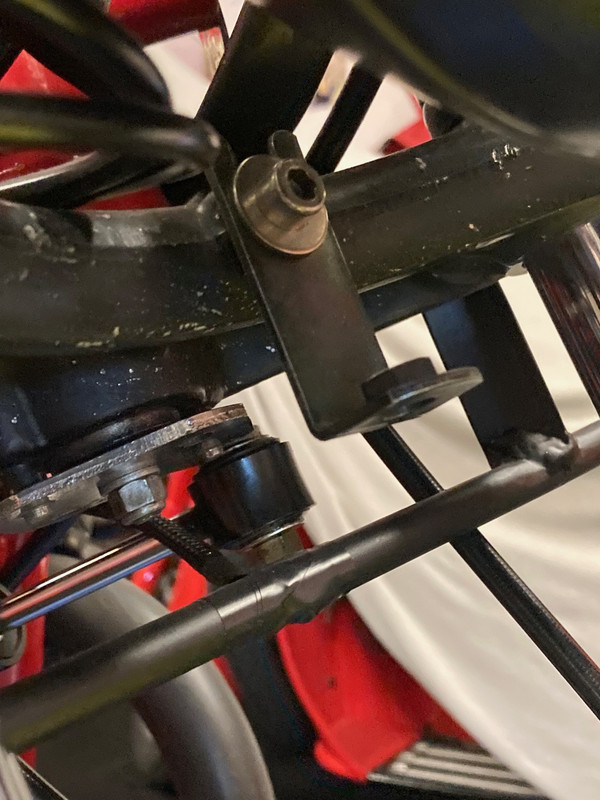

Voila la pièce d'origine sur ma Le Mans de 78
Merci !
Donc l'amortisseur semble fixé de l'autre coté ... je vais essayer.
Merci pour ton aide,
J'ai replacé l’amortisseur de direction à la bonne place, ce qui a, du coups, a débloqué la vis de réglage qui était grippée sur le T .
Commande du joint (le même que pour le parebrise ?)
