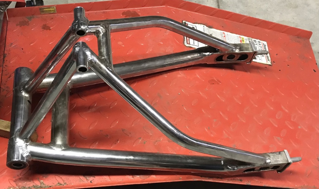

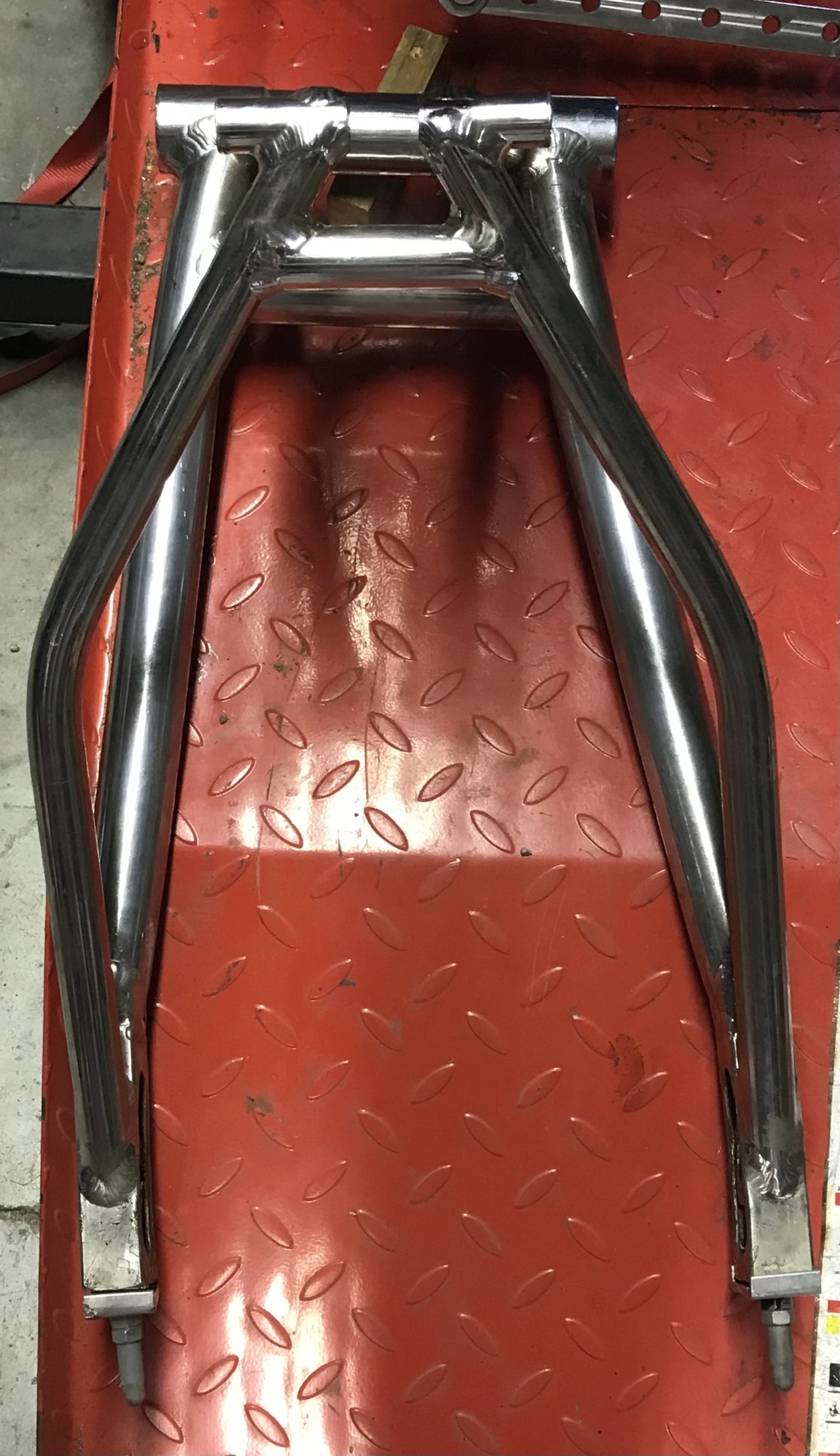

déformée oui mais ça ne peut pas se redresser chez un spécialiste des cadres ? genre RC3D
Zouzou
Messages : 704
Re: Cherche bras oscillant MARTIN
Message par Zouzou »
Je l’ai fait redresser par un ancien de chez Luppi à Lyon, un gars réputé pour redresser les cadres.
Il a fait ce qu’il a pu, je l’ai remonté sur la moto mais la roue est décalée de 3 cms, j’ai triché en modifiant la longueur des entretoises, c’est fonctionnel mais ça ne me plaît pas !!

mouay, de l'acier ca se redresse, j'ai redresser une boucle de Quota a la presse, je l'ai ramener au millimètre, la un vrai pro te redresse ca aux petits oignons, pare contre perso si c'était moi, je me serais fait un outillage pour bien brider le bras a l'axe posé sur un marbre, et vériner ca pour le redresser, il y a du temps a y passer mais pour moi c'est faisable, j'ai passer une bonne après midi a faire ma boucle, tous les trous de fixation des carters plastiques de carénage, de garde boue, de feu, de fixation batterie ou sur cadre, selle... tout est revenu a la presse et au réglé, alors oui ton truc est réparable en trouver un relève de l'exploit

Le soucis c'est que c'est brasé au laiton donc tu ne peux pas trop chauffer.
Il était vraiment déformé et le gars qui a fait ça à pourtant une grande expérience et une très bonne réputation.

faut pas chauffé, le chrome va sauter, et une brasure au BROX sa tien, il a pris un choc et doit pouvoir revenir a sa place

Redresser un bras oscillant complexe comme celui-ci sans chauffer, vu comme il était tordu, j’y crois pas trop, des tubes de 35, ça résiste !!

Le bras oscillant presque détordu est en place, ça peut fonctionner comme ça mais c’est pas un montage qui me plait !!

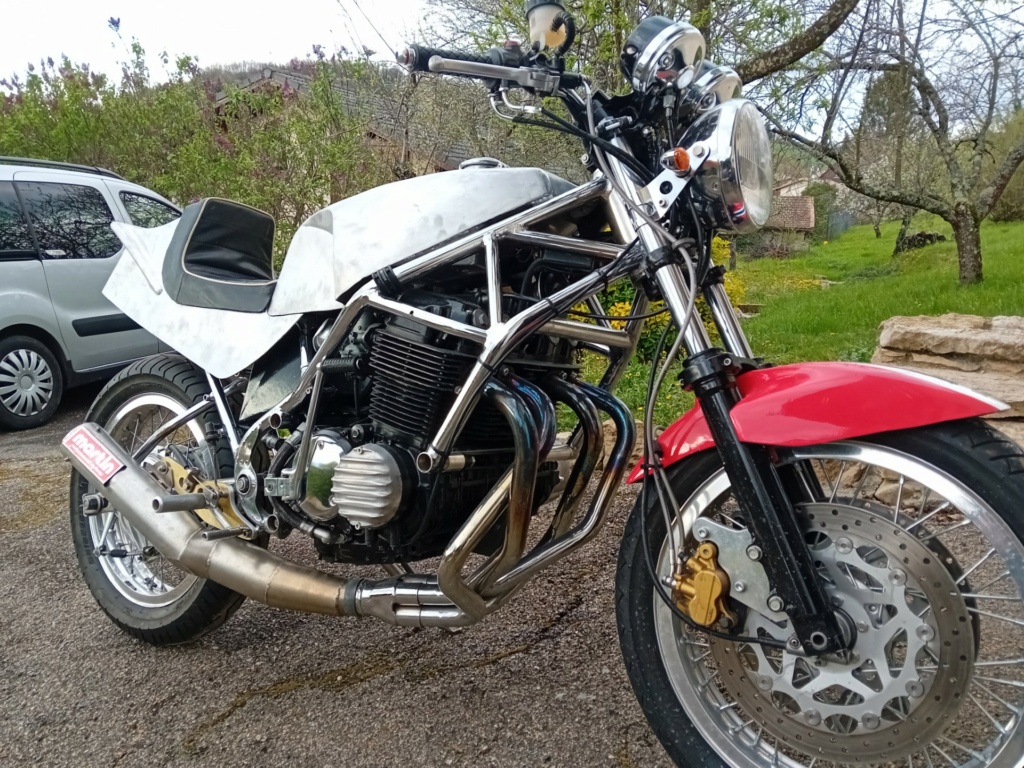

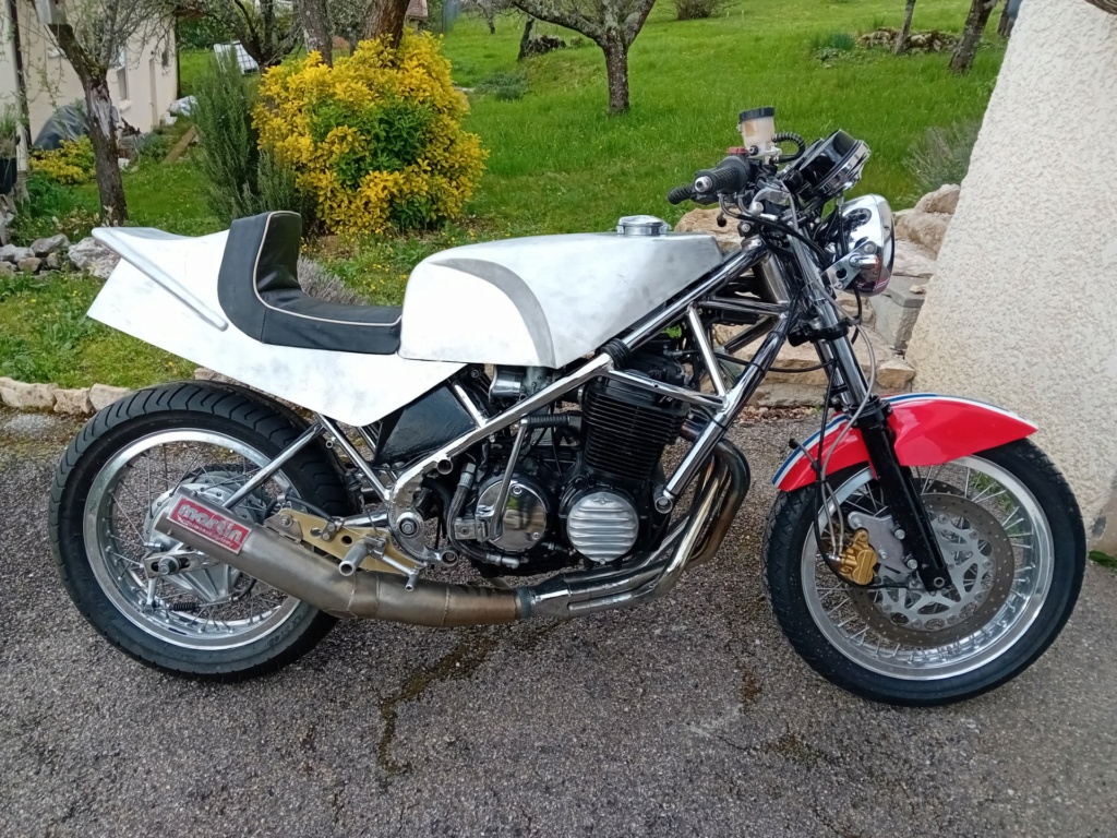

Il y a certainement des cadres qui doivent traîner dans des garages et vu toutes les motos montées avec des cadres MARTIN qui n’ont pas la carte grise MARTIN donc qui ne passeront pas au CT,
il devrait y avoir de la pièce à vendre !!
Voilà à quoi ressemble la moto pour l’instant avant polissage de l’habillage alu fabriqué sur mesure par un gars rencontré sur le forum des motos anciennes coursifiées

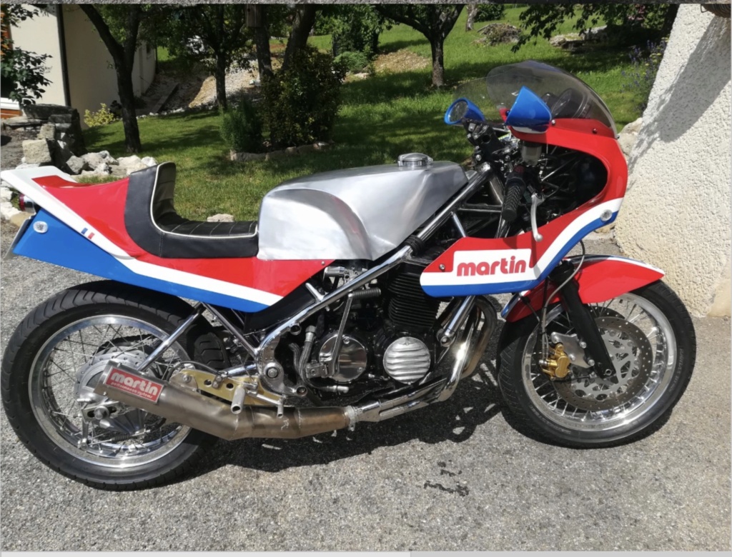

Voilà à quoi elle ressemblait avant qu’un mec ne répande de l’huile dans une montée historique ou je montait peut-être un peu fort !!!
