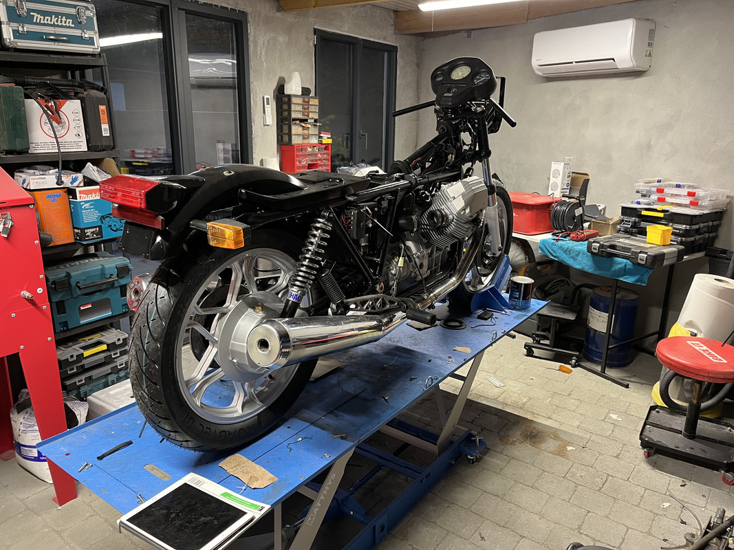

Voilà où j’en suis :
Je ne sais pas si c’est le bon format sinon je supprime

Félicitations !! Elle est bien belle ta monture :o :o
Par curiosité tu as utilisé quoi comme peinture pour peindre le moteur ??

J’ai utilisé Restom pour moteur à air , haute température pour les cylindres
La différence de couleur est très faible par rapport à l’alu brut
