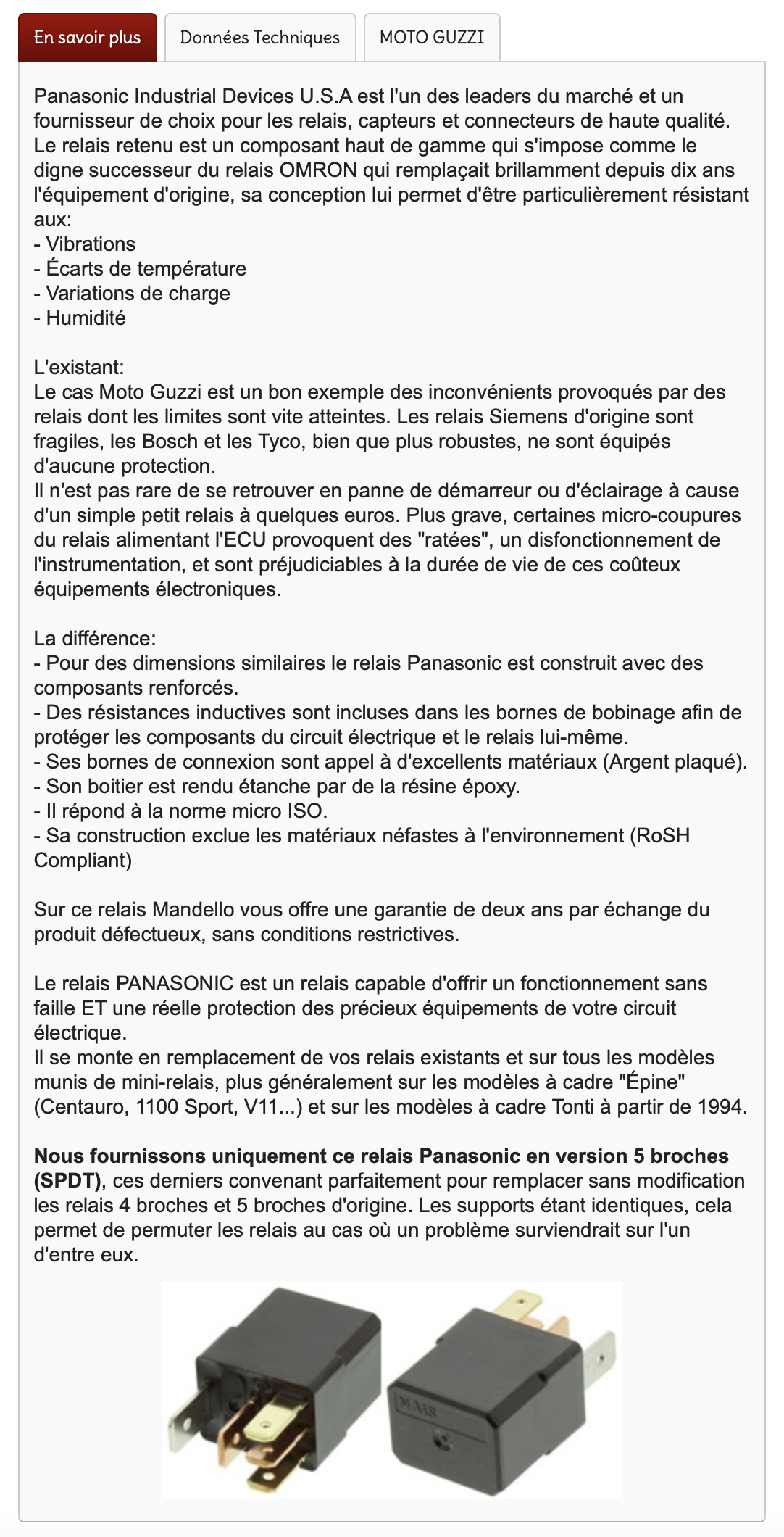

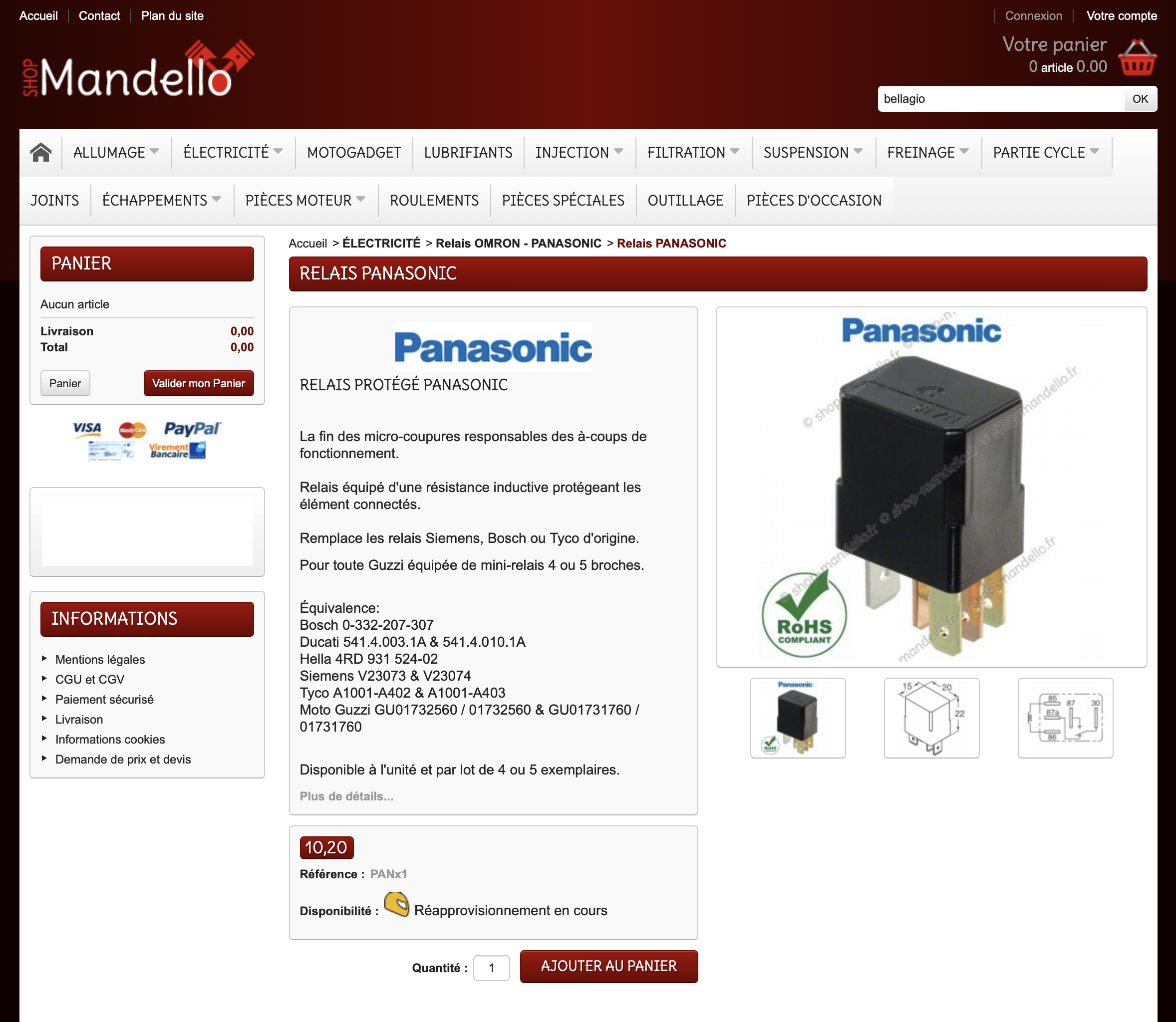

L'exacte référence que j'ai achetée (chez Farnell pour ce qui me concerne) pour ma Bellagio est la suivante :
https://fr.farnell.com/panasonic/cm1-r- ... dp/2503617
Il serait donc très surprenant qu'il ne conviennent pas pour les 1200 Sport ...
C'est la référence que vendait le Doc Mandello, après que les modèle OMRON n'étaient plus disponibles
Benoît

Si le doc les vendait, c'est donc parfait, à vérifier quand même pour les séries 1200.
Il serait donc très surprenant qu'il ne conviennent pas pour les 1200 Sport ...![]()
C'est la référence que vendait le Doc Mandello, après que les modèle OMRON n'étaient plus disponibles.
Benoît

De mémoire, les relais d'origine de la Bellagio disposaient aussi d'une broche de moins, donc a priori idem pour le 1200 Sport (nous sommes déjà l'ère "Piaguzzi" avec ces 2 modèles, et la standardisation qui va avec...
). J'ajouterai même qu'ils étaient compatibles sur mon ex-V11 (ère Aprilia) puisque j'utilisais la même référence !

Descriptif de chez Panasonic.
Je note que sur eBay le fabricant est intitulé NAIS (comme sur les photos plus haut et ci-dessous) et que, contrairement à chez Farnell, les frais de port ne sont pas de 15 euros.
