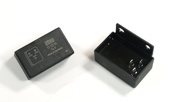

J'ai trouvé sur Stein-Dinse, apparemment ça devrait ressembler à ça !
Une dernière question, où est-il situé exactement sur la moto ?
Merci d'avance.

Ton régul est mort de chez mort, ça crève les yeux !
Ta batterie comme le signale Vizir ne va pas aimer bien longtemps ce traitement, sans compter les autres risques liés à une surtension.
Regarde si les régul mosfet sont compatibles avec ton alternateur, je suis pas certain sur ces vieux modèles ... si par hasard c'est faisable, tu peux en chercher un, c'est pas cher et fiable !

Je viens de prendre en photo le régulateur voici ce qu'il y a inscrit dessus : Magneti Marelli TEL 12 A/3 12 V _ IGM 1157 KA.
Quel régulateur neuf puis-je monter pour le remplacer ?
Je vais démonter le cache alternateur pour voir quel modèle il y a sur ma moto.
Merci pour votre patience et intérêt !

C' est un régulateur électro-mécanique.
Regarde du côté des pièces automobiles.
Après, il y a sans doute des régulateurs plus modernes, cependant la majorité font également office de redresseur, donc, circuit à revoir.

Tu es certain que ta photo et ta référence, c'est pas la centrale clignotante plutôt, ou le relai d'appel de phare ?
Sinon, ça irait pas ça ?
https://www.retzmoto.com/electricite/de ... nelli.html

régulateur électronique , pas de modif à faire
