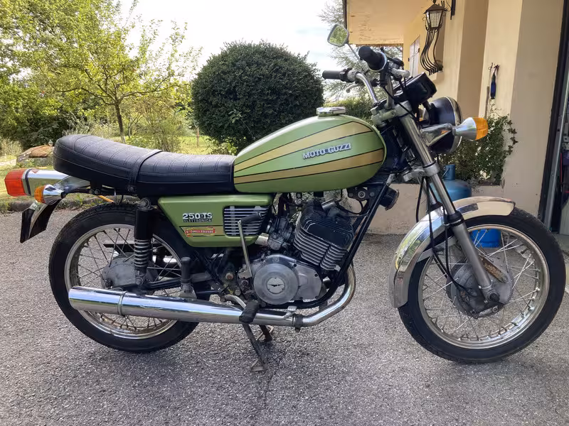

J'ai rentré de quoi m'occuper pour cet hiver :D :D :D
4 600 km, 1ère main, mais n'a pas roulée depuis ??? Donc tous les joints à changer.

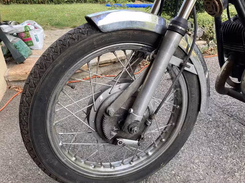

J'aime bien l'esthétique de ces freins à tambour :

Salut, belle trouvaille, 1ère série. Si besoin, tu sais à qui demander ;-)

Jolie petite trouvaille 8) , et même si ce pas ce que nous a légué De Tomaso de meilleur, ce 2 temps sonne sympathiquement ... :)

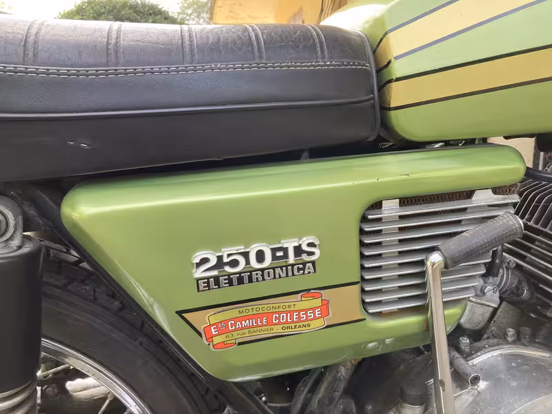

elle est déjà trés belle.
je trouve que l'autocollant du revendeur est aussi quelque chose.
vas tu le conserver ?

Merci. Je vais essayer de conserver la peinture d'origine, avec, bien sûr, les autocollants. Pas sûr que je réussisse, parce que l'intérieur du réservoir est bien attaqué.

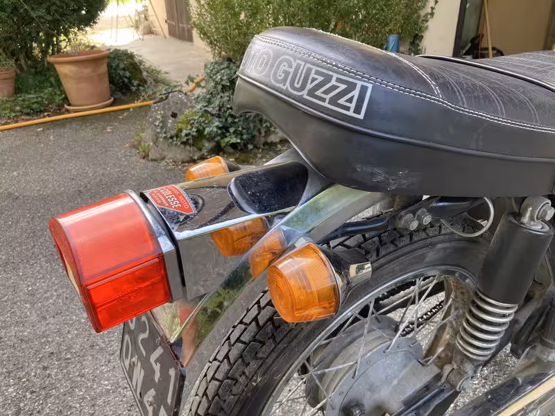

Le guidon ne semble pas d'origine, les tiges de clignotants arrière non plus , le phare a été repeint à l'arrache, normalement il est chromé,
et le caoutchouc du kick est quand même vachement usé pour 4600 bornes :? .
Commence par voir si tout fonctionne bien, le circuit électrique, en particulier le circuit de charge, est une calamité.

Sinon, joints spi de vilo, sortie de boite et sélecteur et c'est bon pour les joints côté moteur. 2 joints spi par bras de fourche.
Remplacer les roulements de roue par des roulements étanches. Couronne arrière idem Ducati mono, chaîne 428, pignon DT125.
