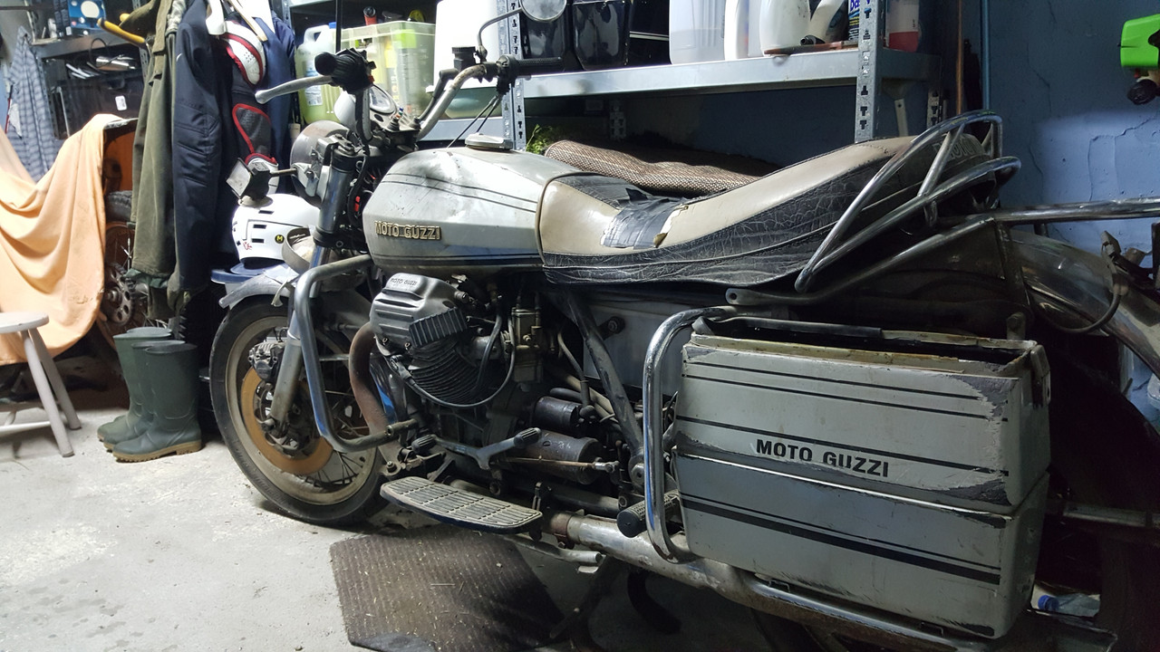

Bonjour a tous,
Restauration terminée, voici les classqiues Avant / Après.
Bonne route a tous !

Merci a tout le monde pour vos commentaires très sympas !
Je ne manquerai pas de vous tenir au courant du projet suivant : G5 de 1980, café racer ou restauration ?
On verra bien :)
Encore merci ,
Did

réponse aux questions:
" Tu y a consacré combien de temps ? (On ne parlera pas d argent….🤨). "
Un bon 2 ans.
Pour certaines raisons: J'ai du attendre pas mal de temps les pièces moteurs du rectifieur, des mois en fait.
je travaille a l'étranger 5 semaines et 5 semaines a la maison, inutile de dire que pendant 5 semaines au boulot il ne se passe rien du tout.
Si tout suit d'une manière raisonnable je pense qu'il y a moyen de terminer un projet pareil entre 8 et 12 mois.
Il faut aussi suivre question $$$ ....Je ne vais donner les détails ou cas ou mon ministère des finances tombe sur ce forum :)
" Superbe et une california T3 mérite bien une rénovation à l’origine sans modifications apparentes comme ça et pourtant il y avait du boulot. Bravo. "
En fait c'était une convert sur laquelle, après explosion de la boîte convert, j'ai monté une boîte manuelle de 850 Eldorado de 1972 avec un pont long. C'était il y a longtemps...
J'aime beaucoup la calif ceci explique le "déguisement ".
C'est une 950 avec cylndres Nigusil.
Tout l'équipage mobile a été équilibré (vilo, pistons, bielles, volant, rotor alternateur)
Un carter plus profond a été monté avec fitre a huile en dessous et apparent.
Une pompe a huile a plus gros débit a été installée (meileur pression a bas régime) et un nouveau by pass.
Un boitier renifard Agostini a aussi été monté.
Le volant a toujours le piods d'orgine. j'ai longuement hésité a lui faire perdre du poids mais j'aime assez le côté onctueux du moteur, donc il fat toujours ses 4,250 Kg :)
Les durites de frein sont de type aviation mais planquées dans des durites a l'ancienne et les disques sont maintenant en Inox perçé.
A part cela, tout le reste est d'origine.
Je me sui ssuper bien amusé a faire tout cela, c'est passionnant !
