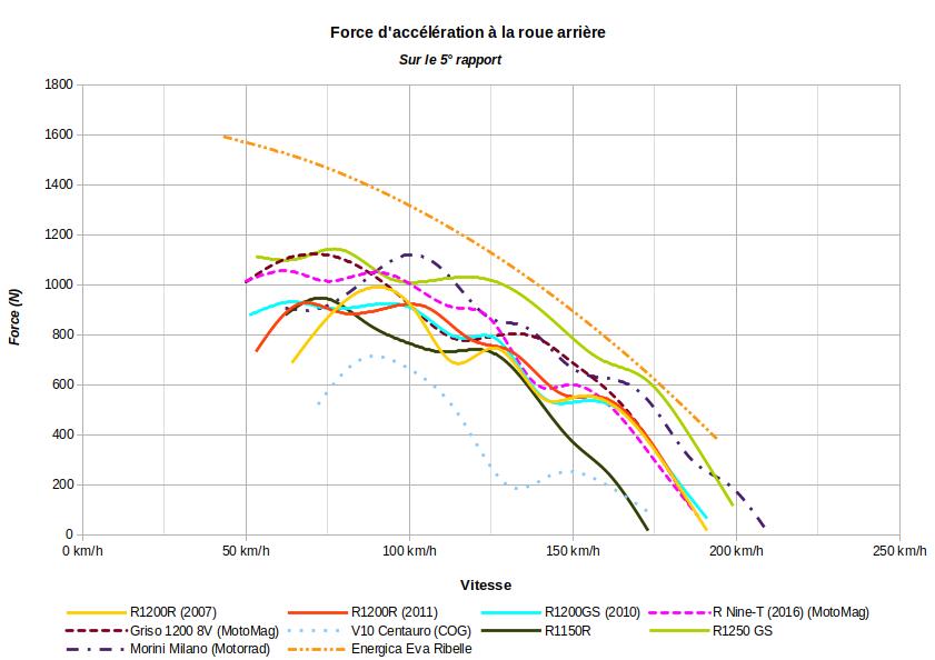

Ouah, magique, j'adore ce genre de confiture de jus de cerveau complètement décalé pour créer un soupçon de brin de début d'explication :D
Dans le même genre (et sur un autre forum), j'avais fait une compilation d'une partie des données que tu mentionnes plus bas pour "comparer" les puissances résiduelles (i.e. d'accélération puisque l'accélération est liée à la puissance qui dépasse celle nécessaire au simple déplacement), ce qui donnait ce genre de courbes inutiles :
Bon, d'accord, y'a beaucoup de BM sur cette courbe (mais c'était lié à une discussion autour de l'évolution des flats en termes de puissance qu'à titre personnel, je ne ressens pas tant que ce que les chiffres des fiches techniques le laisse penser) mais on y voit que la brave Griso 1200 8V avec ses 110 canassons dépasse la R1250GS sur les bas régimes eu égard à ses rapports de boite et pont mieux ajustés (elle est Euro3 alors que la BM est Euro5, cela expliquant partiellement le pourquoi du comment) et le Bialbero CorsaCorta de la Moto-Morini Milano avec ses 116 CV affichés - homologuée Euro4 - dépasse aussi la BM (en affichant pourtant 125) sur les mi-régimes, celle qui surpasse toutes les autres, sur ce rapport, étant la moto électrique Energica Eve Ribella (qui n'en d'ailleurs pas - enfin un seul - de rapport :P ).
Dans le même sens, ce comparatif "sur le 5° rapport" n'est pas à l'avantage du V10 Centauro qui n'en a que 5 dans la boite alors que toutes les autres en ont 6 :( Elle recolle au peloton si on considère le "dernier" rapport :) en plus d'être potentiellement handicapée parce que les courbes de puissance utilisées ici ne précisent pas s'il s'agit de puissance à le roue - comme la mesure les bancs de puissance - ou recalculée au vilebrequin comme le propose les professionnels, les chiffres étant plus élevés ... mais moins justes car extrapolés de la puissance de "décélération" censée reproduire les pertes de transmissions :|
Bref, tout ce travail juste pour dire que le chiffre de puissance sur une fiche technique ne fait pas tout :roll:
