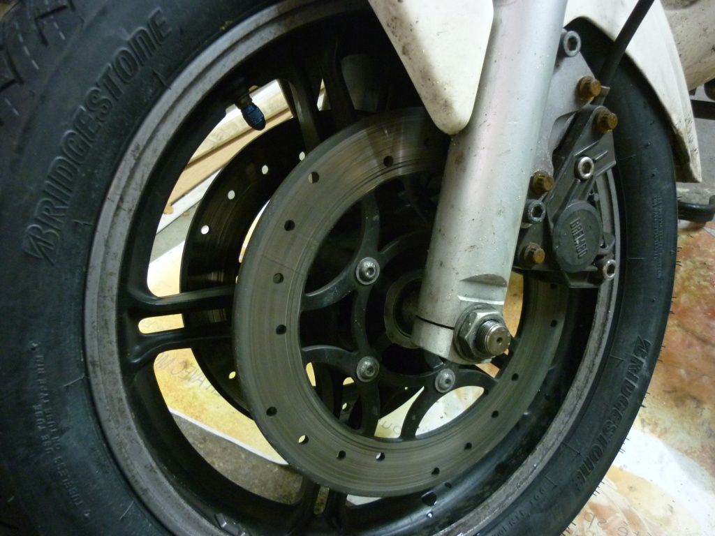

sur ma BFG les roues d'origine ont été remplacées par des 16" de chez Guzzi
les disques de freins avant font 270 de diamètre
voici la roue avant
un connaisseur peut il me dire sur quelle bécane c'était monté ?
merci d'avance

Lemans? T5?

Roue du milieu des années 80 lorsque la mode était au 16 pouces.
Pas de Lemans (elles étaient rouge) mais T5 ou autre car il y en a eu aussi sur toute la gamme et toutes les cylindrées donc difficile d'en déterminer la provenance exacte.

c'est pour savoir quels rèf de disques regarder car j'en ai un qui est légèrement voilé et pas facile quand tu n'as pas de renseignements dessus

Oui je pense que c'est plutôt du style T5.
Si tu a moyen de mettre des disque inox et changer d'etrier, ce serait le top.

j'en ai trouvé chez Stein dinse:
https://www.stein-dinse.com/fr/item-1-1097323.html
et non les étriers vont rester en place
mais c'est vrai que les disques de 270 Guzzi font que la Lafrance freine moins bien que la BFG avec les 300mm d'origine

Déjà, tu vas avoir des disques Inox à la place des disques en fonte et si tu y mets des plaquettes sinter, ça sera déjà nettement mieux.
À voir si elles existent en sinter pour cet étrier.

qu'ai ce t'as contre les disques fonte :?:
Messages : 14962
Re: Mécanique - Jantes : C'est quoi ces roues ?
Déjà , c'est beaucoup plus lourd , ça rouille , et tu ne peux pas utiliser de plaquettes sinter , entre autres ...
Le fait que ce soit plus lourd , à mon humble avis , ça rend la moto moins vive en virage du à la force centrifuge beaucoup plus importante.

bein!
le poids: bof vu le poids de la bête j'suis pas à 100g près
ça rouille: m'en fout
plaquettes sinter: idem
perso j'ai fait plus de 800 000km avec des disques fonte . . . et je suis toujours vivant :D

C'est pas une question d'être mort mais d'avoir plus de confort et un meilleur freinage.
Je viens de vérifier, pas de souci il y a des Brembo sinter pour la T5.
