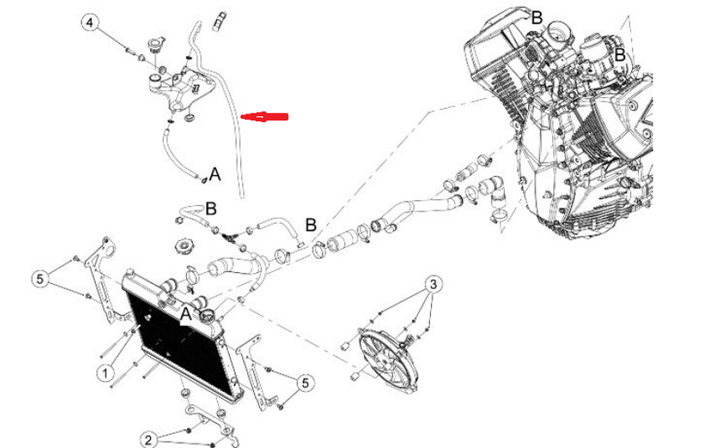

hello !
1er souci ce soir !?
Je rentre ce soir d'une belle virée à travers la Bretagne (plus de 400km)
27°c cet aprem . J'ai roulé enroulé rapide. je n'ai pas fait de ville !
Après avoir garé la moto dans le garage et couper le contact , j'entends un bruit bizarre (genre glou glou).
Je constate que du liquide de refroidissement s'écoule par le tuyau situé derrière le klaxon.
Environ une bolée (on est en Bretagne !)
L'écoulement ne s'est fait que contact coupé : pas de trace à l'endroit où j'ai manœuvré avant.
Je n'ai rien remarqué d'anormal au niveau de la jauge de température au tdb mais je n'ai pas l’œil rivé dessus ,
Il reste du liquide dans le vase mais sous le niveau mini.
Demain j'appelle le concessionnaire , bien sûr !!
Qu'en pensez-vous ? ... jusqu'à présent , ce genre de question ne se posait pas avec le refroidissement à air !!!
A quoi sert ce tuyau ? évacuation d'une surpression ?
Autre question : je n'ai jamais entendu le ventilo : est ce normal parce qu'il est silencieux ?
Ma seule référence est celui de la Buell Ulysse qui beuglait !!

Bonsoir
ça ressemble effectivement à une surpression qui s'évacue par le trop plein.
ce que je constate sur les relevés de temp. fait par l'application MIA c'est que parfois en arrêtant le moteur , on voit la Temp. monter en fin de roulage
(comme ci le ventilo aurait du tourner même après l'arrêt moteur et qu'il ne le fait pas !).
pour l'instant c'est vrai que malgré les 30°C ambiants on entend rarement le ventilo se mettre en marche !!!
pourtant on voit sur les relevés une température frôlant les 100°C , mais je n'ai pas testé en plein embouteillage ...

C'est une fuite du bouchon du radiateur , j'ai eu la même chose et je ne suis pas le seul.
Bouchon remplacé en concession , MG devrait être au courant.

Re: V100 Mandello S - Mécanique : Refroidissement et écoulement liquide
Si c'est vraiment un pb de bouchon tu te remet au max tu amène un peu de liquide dans tes valises et surveillanceJPO a écrit : 18 août 2023, 09:38 Merci pour vos réponses !

Et puis , ce sera l'occasion de prendre le mulet pour les prochaines sorties ... le Centauro : il y a pire![]()
Pour ceux qui ont Facebook , un lien sur un groupe dédié avec images et vidéos du soucis
https://www.facebook.com/groups/3878404 ... &ref=share
- GUZZinTheTripes
- Messages : 166
- Inscription : 09 mars 2023, 20:44
On voit bien que ça sort par le tuyau de trop plein et par contre le rider a choisi de mettre la pire grille anti-gravillons qui obstrue bien le radiateur ...
