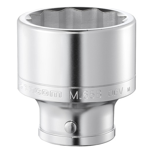

Re: V100 Mandello - Mécanique : Outillage spécial
Dernière modification par Vince Klorto le 05 sept. 2023, 09:16, modifié 1 fois.
L’écrou de roue Ar est le même sur la Stelvio que sur la V100
J’ai acheté une douille pour démonter la roue Ar de ma Stelvio mais vu son poids, je ne pense pas me la trimballer !!!
On a parfois eu des soucis de pneus ne pouvant être résolus avec une mèche et été dépanné par des petits mécano qui n’auront certainement pas cette douille.
Je pense qu’il doit être possible de faire découper au laser dans une plaque d’acier de 5 ou 6 mms un outils permettant de démonter la roue avec une rallonge.
Quelqu’un a t’il fait ceci pour sa V100 ?
Tu peux aussi réduire la taille de la douille de 1.5 cm, mais à vérifier que la clé ensuite ne frotte pas sur le pneu ...
Sinon, une tôle découpée peut être assez légère car il faut quand même serrer à 230 N.m et le desserrage encore plus avec un possible grippage
