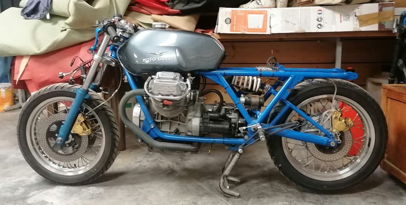

Récemment acquise , cette 850 (1000) LM II a pris ces aises dans mon atelier ...
Pourquoi ces aises car a peine arrivée , elle commence déjà a se dévêtir !
La pauvre je l'ai un peu forcée a vrai dire ...

Si certains sont intéressés j'ai plusieurs pièces a vendre car je modifie cette moto dans un style plutôt épuré ...

pour info le cadre sera remis dans sa couleur d'origine car ce bleu je ne suis vraiment pas fan du tout!
misteraud
Messages : 1746
Re: 850 II - Une nouvelle en atelier
Message par misteraud »
Pas mal du tout et je suis sûr qu'on s'y fait à ce bleu.
En tout cas avec la suspension ça lui donne son caractère et ça change du rouge standard où on s'attend plus à du classique , double amortisseurs ...
elle semble très propre et du coup ça valait le coup d'attendre !

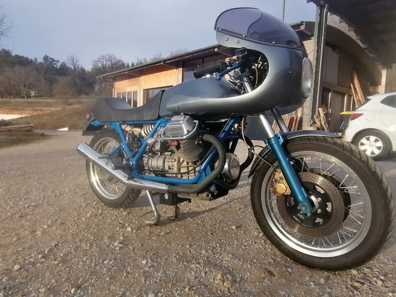

Très belle moto avec une suspension bien épurée !
Bravo ! :D

je voulais également changer sa fourche pour y installer une inversée mais c'est dommage.
Il faut lui laisser l'esprit authentique je pense surtout que c'est une fourche Marzo en 38mm donc déjà un peu plus optimisée que l'origine en 35mm ...
Suite des opérations inspection du faisceau et repérage ,
Dissimulation du réglage de l'amortisseur ,
Trouver une nouvelle place pour la nouvelle batterie lithium ,
Fabrication et mise en forme de l'assise et du capot de selle ...
Du taf en vu mais c'est ça qui est bon !
