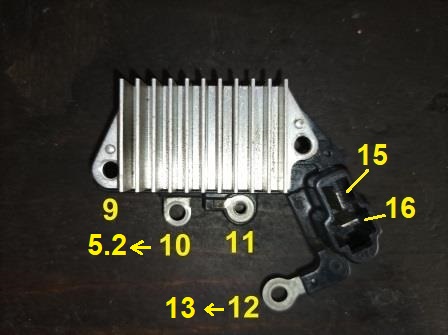

Des photos avec numérotation des bornes
Sur la plupart des sites, on parle de fils jaunes (sortie enroulement). Pas de fils jaunes ici. L'alternateur doit être un triphasé puisque 4 âmes sortent du corps de l'alternateur pour se connecter au pont de diodes.
Seulement 2 fils se connectent sur l'alternateur : la sortie (gros fil rouge 4 ou 6 mm²) du circuit de charge de la batterie et 1 fil noir/vert d'excitation, c'est-à-dire le + après-contact, sur la fiche horizontale de la connexion en T inversé, la fiche du haut, verticale, cercle bleu sur la photo n'étant pas reliée (L=Lampe : témoin d'anomalie de charge).

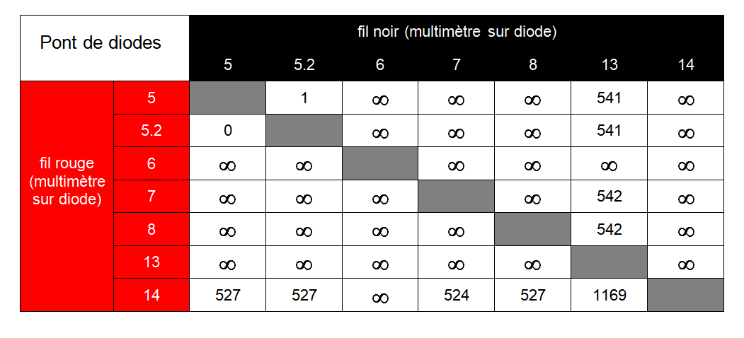

Voici mes lectures (je pense que le contrôle du régulateur doit se faire sous tension) :
Image Image Image
