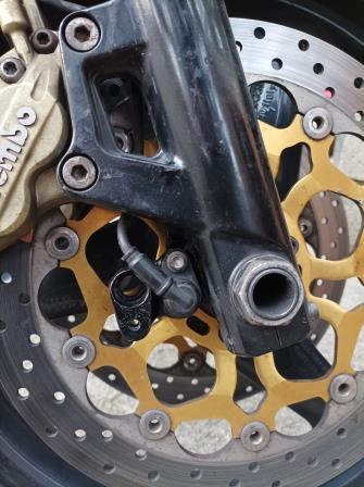

1er problème: l'antivol a carrément arraché le support de capteur vitesse (avec le capteur bien entendu) du fourreau de fourche sur lequel il est moulé.
Si je peux me permettre un conseil , il vaut mieux mettre l'antivol sur le disque de gauche...
J'ai pu attacher l'ensemble avec du fil électrique pour rentrer.
Voyant triangle rouge éclairé , message SERVICE au tableau de bord , mais la bécane fonctionne normalement , à part la vitesse et la distance parcourue à zéro.
J'ai pu refixer le support sur la fourche avec de la "choucroute". Séchage , ponçage , peinture et remise en place du capteur.

Jusqu'à 90-100 km/h , ok. Au-delà , l'aiguille plafonne à 100-110 en faisant des sursauts très brefs parfois jusqu'à 120 et la seconde suivante à 80. Je devais être environ à 150-160 en réalité.
Puisque j'étais sur Aix , je passe chez Moto Guzzi et demande à un mécano s'ils ont déjà rencontré ce problème.
Bien sûr je pense au capteur qui n'a pas apprécié sa rencontre avec l'antivol et qui est HS.
Mais le mécano me dit qu'il était arrivé la même mésaventure à un gars en Stelvio. Il avait remplacé le capteur par un neuf mais l'aiguille du compteur avait quand même toujours la bougeotte.
Ils avaient dû remplacer le compteur. Le capteur n'est déjà pas donné (entre 120 et 200 €) , mais le compteur , ça pique les yeux...
Y-a-t'il une distance ultra précise , au 1/10e de mm près , voire moins , à respecter absolument entre la tête du capteur et les vis de fixation du disque sur la jante (ce sont elles qui donnent le signal au capteur) ?

Il doit y avoir un entrefer entre le capteur et la roue phonique. Pour avoir cette valeur le mieux est de consulter le manuel d'atelier disponible dans l'Excellente Guzzitek.
