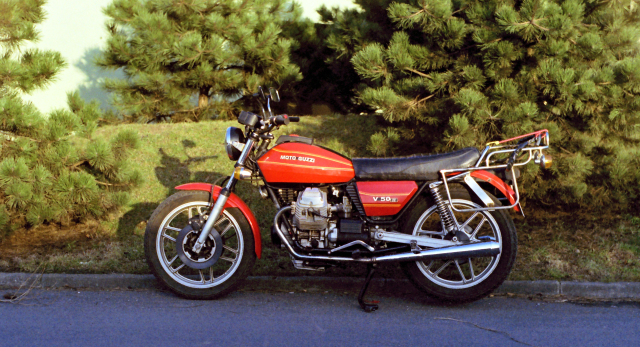

je dirais aussi que c'est une V50 II.
une photo de la mienne du même coté
