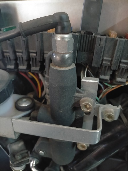

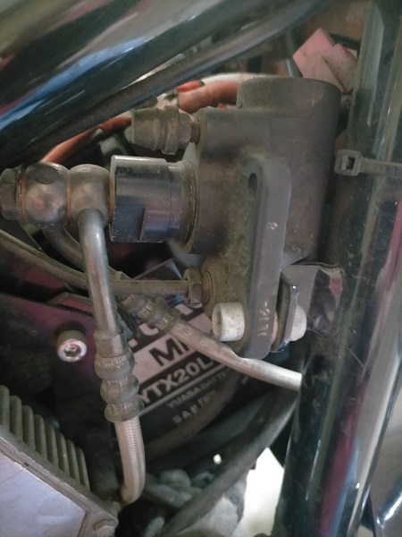

Sur le côté gauche, point de câble électrique
Par contre, sur le côté droit :
S'agit il de cette partie là ? Si oui comment accède t on aux 2 fiches ?

Effectivement sur ta moto le contacteur est sur le maitre cylindre, tu soulève le caoutchouc...
Re: 1100 Vintage - Feu stop frein arrière
Ah oui tiens, sur la tienne c'est sur le maître cylindre... ça change d'un modèle à l'autre, tu as bien regardé ! Teste avec les fils maintenant !

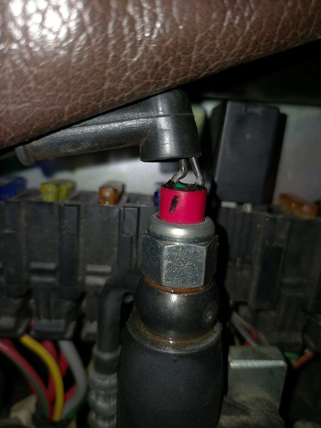

Les fils sont entièrement gainés à la sortie du contacteur.
10 cm plus loin, il y a une broche de raccord. J'ai testé à ce niveau là et le feu stop fonctionne.
C'est donc bien le contacteur. Merci pour votre aide.
Vous me conseillez quel shop en ligne ?
Bonne journée
Bonne journée
A priori ce serait ça :
http://www.la-boutique-italienne.com/sp ... epuis=neuf
Ton histoire de gaine, c'est bizarre, tu dois pouvoir la retrousser pour accéder aux deux fiches et mettre le modèle que je te montre ? A priori il n'existe qu'un modèle, commun à beaucoup de guzzis...
Apparemment le contacteur de frein sur Vintage a été changé à partir de 2007. Sur la part-list on le trouve sous la référence : GU32657060. Les fils sont intégrés dans le contacteur.
Tu peux le trouver entre autre chez Stein-Dinse : https://www.stein-dinse.biz/product_inf ... _id=161110 ou https://partsrepublik.com/fr/moto/moto- ... ke-caliper.
Contactes Barnabé à Languedoc Moto Renove, il l'a sur catalogue peut-être en stock.
Sinon, a priori, si le filetage est le même, ils sont tous équivalents

Purée, bien vu oufkerbi ! Ils ont changé ce contacteur juste pour ce modèle, il fallait le savoir !
