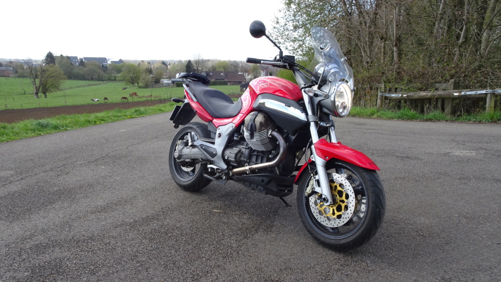

Bonjour, j'aurai voulu savoir si quelqu'un avait fait la modification pour les problèmes de démarrage à froid
avec une batterie faible et qui consiste à mettre un condensateur et une diode sous la selle mais où ?

Breva 1100 2v qui avait 10.000 km quand je l'ai achetée en 2020
