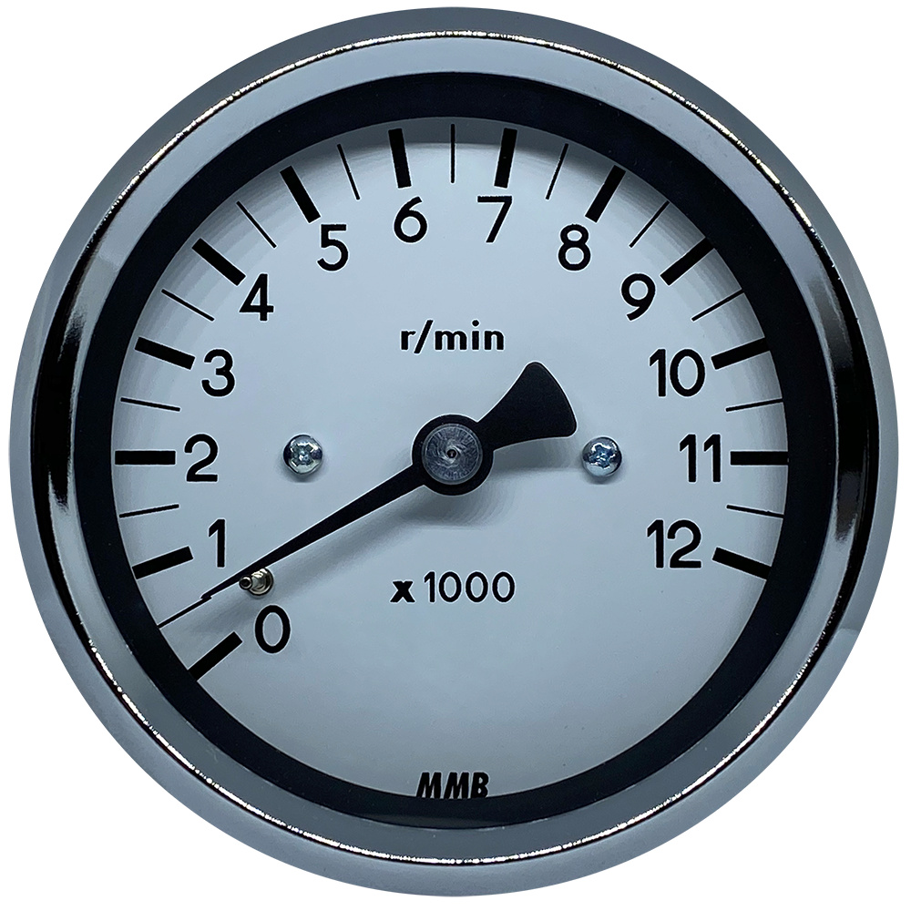

J'ai finalement commandé un Compte-tours en Allemagne directement chez MMB .
C'est un modèle 80 mm chromé fond blanc aiguille noire dont le nombre d'impulsion/tour est paramétrable par switch et qui accepte une impulsion front montant ou front descendant.
En fait au bout du compte comme il y a deux étincelles par tour on se retrouve avec une configuration de quatre cylindres quatre temps , la plus courante.
Comme je ne n'abuse pas des hauts régimes j'ai choisi une échelle 0-8000 t/mn mais là aussi on a le choix.
Ces Compte-tours sont aussi vendus par Stein Dinse et par un autre revendeur en France mais évidemment pas au même prix que MMB en direct.
Ce Compte-tours m'est revenu port compris à 126.50€ , je pense que c'est un bon choix esthétique , technique et économique.
Je ne voyais pas une réparation de mon compte tour pour moins cher que cela (sans compter qu'il faut encore trouver le réparateur) et il s'intègre bien au tableau de bord.
J'espère que mon expérience pourra servir à d'autres.

Comme demandé le lien vers la page du compte tour diametre 80 de chez MMB instrumente :
https://mmb-instrumente.de/index.php?op ... Itemid=528
Pour la photo je n'ai pas du tout compris comment faire, désolé.
