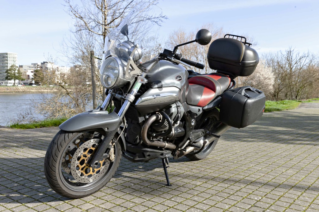

Un acheteur s'est présenté pour voir et essayer ma guzzi.. pas de problème. Il prépare un chèque de banque pour la semaine suivante. Le jour de la vente, le triangle "anomalie service " s'allume et l'acheteur se désiste. (normal). Je vais donc chez guzzi Rezé pour un diagnostic.. et il s'avère que c'est le tableau de bord à changer.. 980 euros.
Le vendeur me demande;. Tu la vendais combien ?.. bin 3500 euros.. il me dit.. bon, je te la reprends 2500 euros pour le changement du tableau de bord.
Tellement marre des problèmes électriques chez guzzi que j'ai dit oui...
Mais 2 jours plus tard, il n'a pas eu l'accord de sa direction.. pas assez de marge.
Je vends donc ma Breva 2500 euros avec une anomalie service au tableau de bord par intermitence. Elle fonctionne trés bien
Tout le reste de la moto à été vérifié ou changé... un bottin de facture :-)
