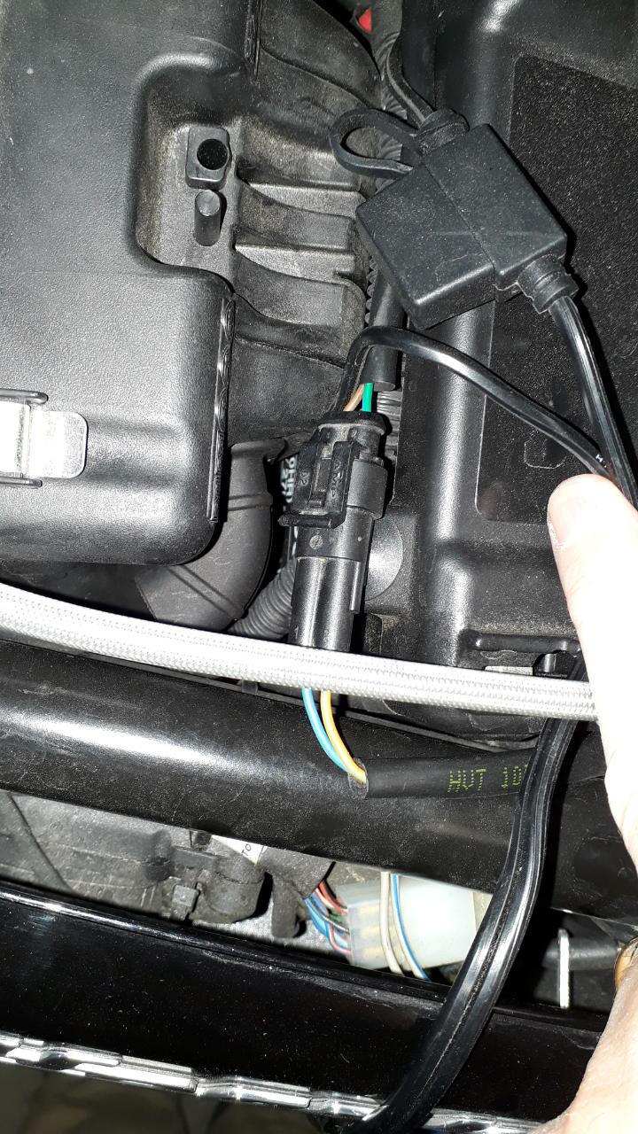

Pour ce qui concerne le montage d'un adaptateur USB, j'ai monté un double Technoglobe à coté du guidon .
Il y a une prise 12 V après contact sous la selle entre la batterie et le réservoir, clipsée, elle est prévue à l'origine pour la selle chauffante qui n'a jamais été proposée par Guzzi !!
Il y a un connecteur normalisé super seal dessus, il suffit de connecter une autre partie male dessus pour que ça fonctionne,
ce que j'ai fait en récupérant un connecteur et une partie de cable d'un ancien faisceau de Norge que j'ai en stock .
Sinon, les connecteurs se vendent dans le commerce avec les pin, j'en ai acheté chez Louis pour en avoir d'avance .
https://www.louis-moto.fr/artikel/baas- ... aa377894e8
Tu vois le cable qui passe le long du boitier du filtre à air à droite, je l'ai donc rallongé , le guidon est loin ...

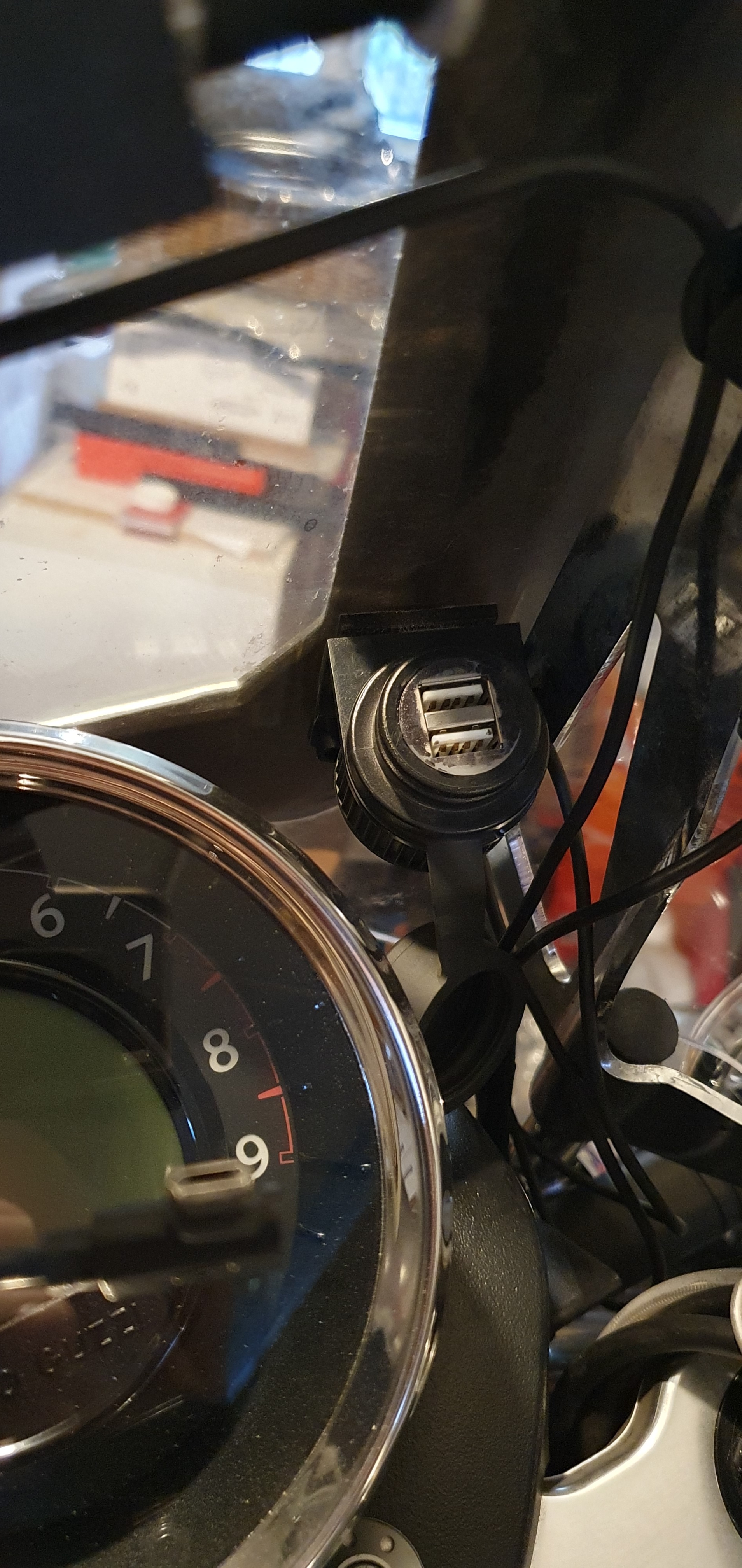

J'ai mis un double port USB haute puissance de chez technoglobe, que tu peux acheter chez les accessoiristes moto ou les concess .
Par contre, j'ai du rallonger le cable, bien que long, vu la distance entre l'avant du guidon et la batterie .
https://www.motoblouz.com/vente-chargeu ... sQQAvD_BwE
Je ne l'ai pas fixé sur le guidon pour ne pas l'encombrer visuellement, mais à coté , voir photos :
C'est très discret et on dirait que c'est d'origine .

J'ai placé comme toi, pour plus de discrétion, ma prise USB Technoglobe à coté du phare (à gauche pour moi)

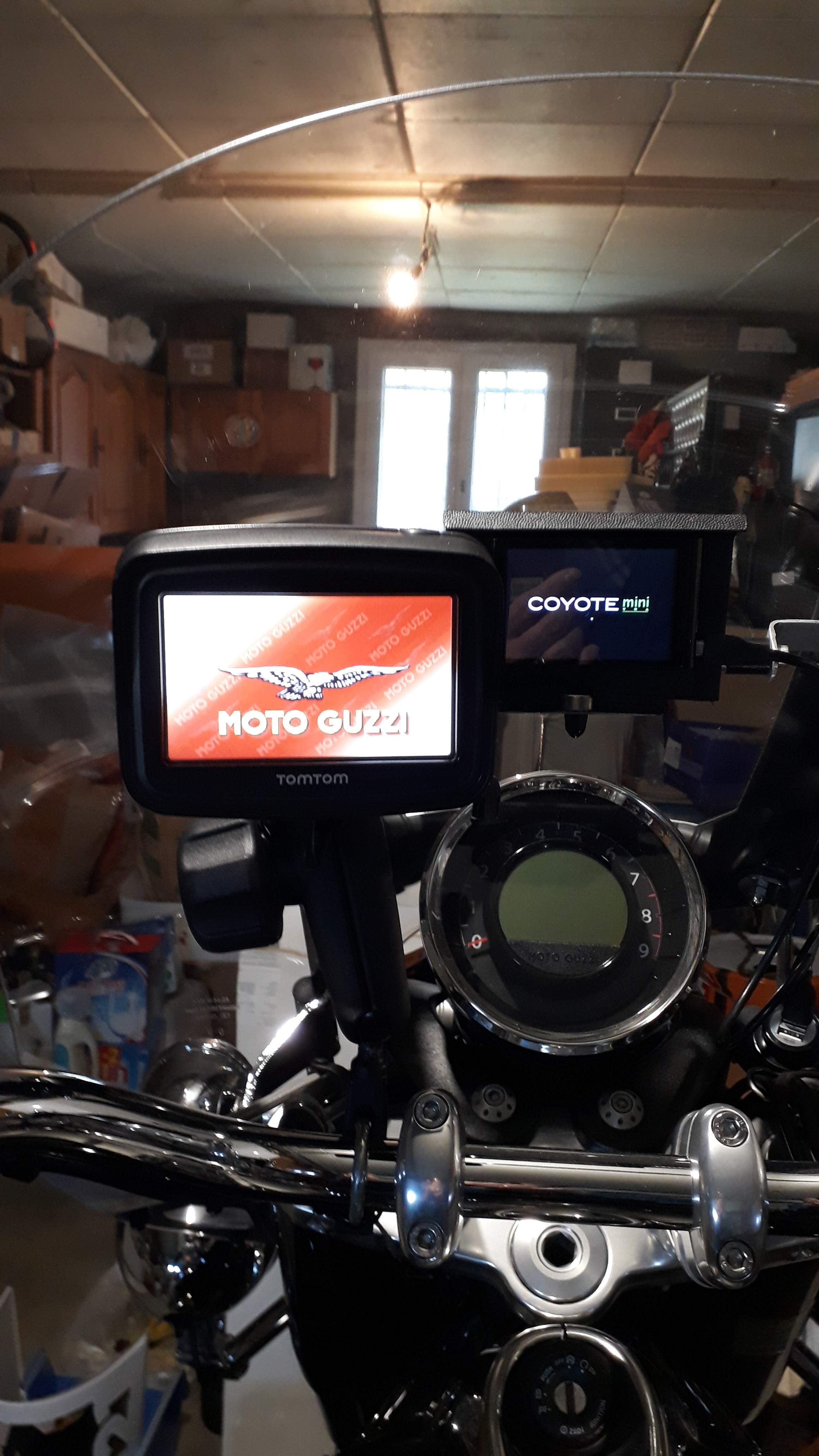

Le TomTom, j'ai utilisé le support ram mount fourni au départ par TomTom, mais j'ai finalement racheté le même, mais au double de longueur pour avoir le TomTom quasi en tête haute.Ctesiphon a écrit : 14 mars 2021, 20:50 J'ai placé comme toi, pour plus de discrétion, ma prise USB Technoglobe à coté du phare (à gauche pour moi)
Ton montage TomTom m'intéresse beaucoup car je pense prendre un des dernier modèle (550 si je ne me trompe).
Est ce que le support TomTom est le support Guzzi, et si oui, tu l'as fixé sur le support du pare brise ?
Ce qui est plus ergonomique que de devoir baisser les yeux . C'est ce que tu vois sur la photo .
J'ai juste utilisé mon montage maison que j'avais sur mes Norges et ensuite sur ma Caponord, en le simplifiant, pour le fixer sur les attaches supérieures du pare-brise.
Pour mettre le Coyote en tête haute au milieu, comme tu vois sur la photo .
Là, ce n'est pas trop lourd, par contre, j'ai eu peur de mettre aussi le TomTom sur cette fixation pare-brise à cause du poids global,
d'où ma modif et le support au guidon ram mount, mais qui va bien finalement , bon compromis .
Le support Guzzi est très joli, mais le TomTom est trop bas .
Quand à la connexion, tu utilises le cable dédié sur la moto, comme expliqué plus haut, sauf que pour les derniers modèles type 550, ce n'est pas le même connecteur,
mais au final, ce n'est pas grave, vu que si tu le mets plus haut, comme moi, tu es obligé de rallonger le cable GPS moto, donc de le couper et dans ce cas pas de souci .
Sur mes photos, tu vois le montage que j'ai pour les anciens TomTom, pour le tien, ce sera pareil sauf la partie haute adaptée au 550,
et la molette que tu vois à gauche, c'est l'antivol ram mount, et en partie haute, j'ai aussi l'antivol TomTom, comme ça, je peux tout laisser sur la moto quand je m'arrête .
Après, le mec peut toujours dévisser la fixation au guidon, mais là, il faut déjà qu'il ait les outils, et la bonne clé plate, c'est plus du vol à la tire , ça devient du sérieux.

Merci pour ces explications très utiles, je pense que je reprendrai ton idée de montage sur une barre vissée sur les fixations supérieures du pare brise pour avoir la lecture du TomTom tête haute.
Comme je n'ai pas de Coyote, ça ne devrait pas surcharger ce support.

Une barre alu taraudée à chaque bout, et une patte de chaque coté, c'est ce que j'ai et c'est ok , après, tu adaptes la boule du ram mount livré avec le tomtom .

Figure toi que l'aigle que j'ai mis sur la barre du Coyote et sur mes pare mains, c'est l'aigle qui est sur les autocollants du forum et que j'ai découpé et collé
Pour l'anecdote, les pattes pliées en bout de barre en alu fixées au pare brise, je les ai découpées dans un coin de boitier de disque dur externe USB qui ne me servait plus,
comme ça, pas besoin de couder l'alu c'était déjà fait, et c'est en plus anodisé d'origine
Les vis qui traversent le pare brise ne sont pas non plus d'origine, mais un peu plus longues .
