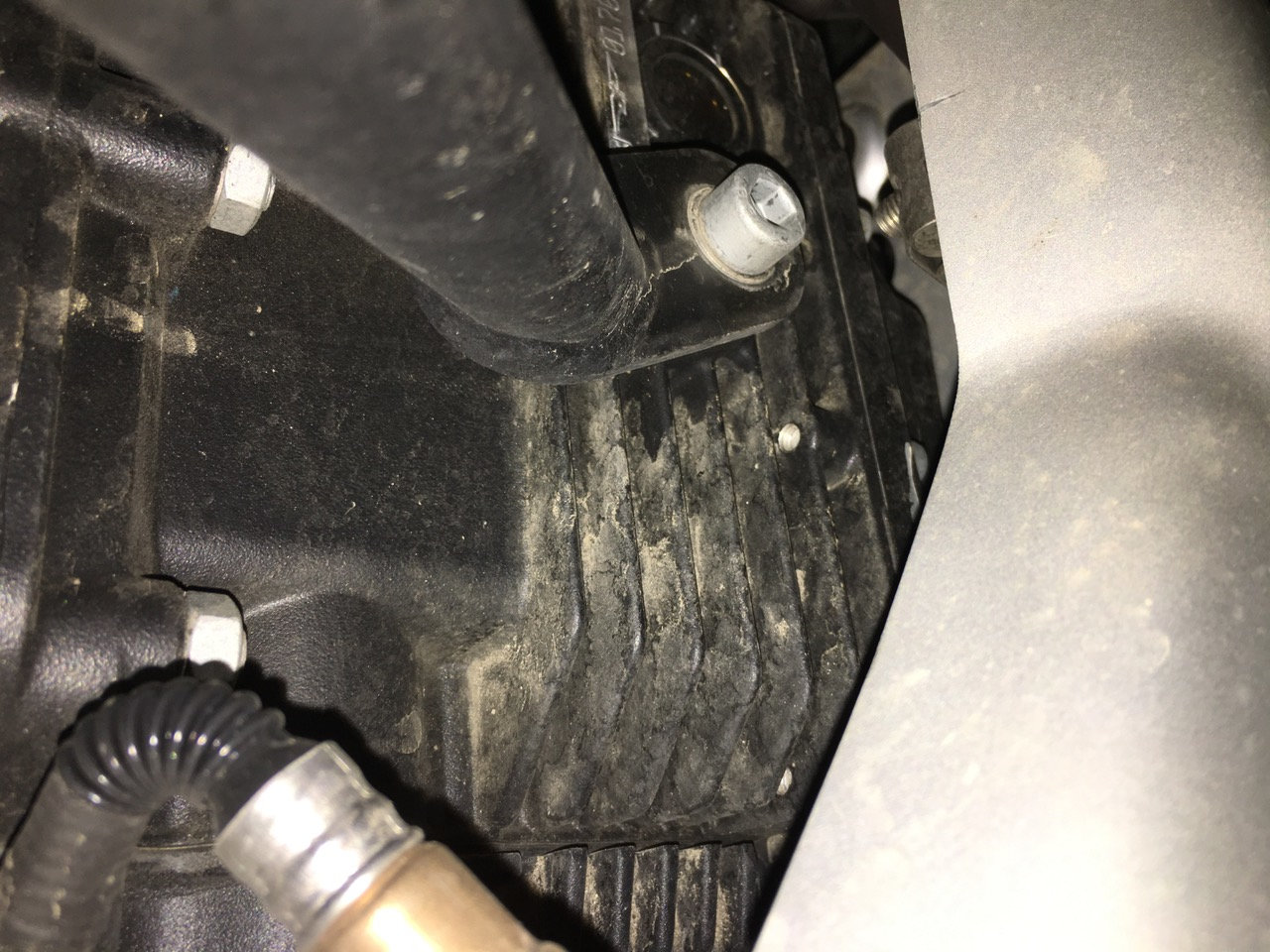

Froog
Messages : 234
Localisation : Dijon
Re: V85 TT - Mécanique : Suintements et tradition
Message par Froog »
Moi aussi j'ai droit à mon petit suintement repéré aujourd'hui (la V85TT a un an et 6000km)
https://zupimages.net/up/20/43/9nvv.jpg
Gambzh
Messages : 94
Inscription : 16 sept. 2015, 12:13
Localisation : Rennes
Message par Gambzh »
Froog a écrit : 25 oct. 2020, 19:49 Moi aussi j'ai droit à mon petit suintement repéré aujourd'hui (la V85TT a un an et 6000km)
Idem à 9000 km, au même endroit.
J'en ai parlé au concessionnaire lors d'un changement de pneu et il m'a demandé si je n'avais pas remis de l'huile récemment, ce qui était le cas.
Après un bon nettoyage du bouchon et du "plan de joint", un coup de karcher pour enlever les traces d'huile, ce n'est jamais revenu depuis 1000 km.
Bon en même temps, j'ai l'impression que c'est assez récurrent ces suintements d'huile sur la V85 TT, qui viennent et s'arrêtent.
Ce n'est pas bloquant, mais pas non plus très rassurant quand tu pars voyager.
Il va falloir prendre la clé dynamo au fond des valises ...
